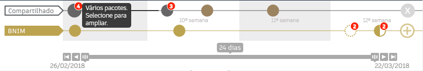

Para abrir o cronograma do pacote:
  1. Clique na alça na parte superior da tela .
    Os pacotes da sua equipe são exibidos na linha inferior. A linha Compartilhado é uma coleção dos pacotes de todas as outras equipes.
  2. Clique na alça novamente para expandir a linha Compartilhado para ver todas as equipes do projeto.

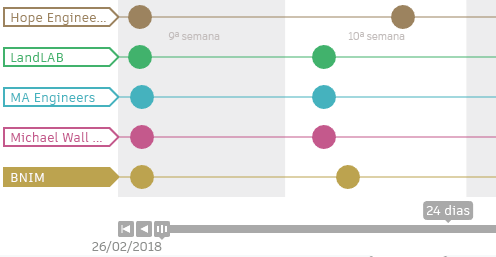

Para compreender os símbolos do pacote
Os pacotes são exibidos no cronograma com símbolos variados que indicam o status do pacote.
Tipo de nó Descrição
Um nó vazio na linha de outra equipe significa que o pacote foi compartilhado com o projeto, mas você não o consumiu ainda.
Um nó preenchido na linha de outra equipe significa que você o consumiu.
Um nó preenchido na linha de sua equipe significa que você compartilhou o pacote.
Um nó pontilhado na linha de sua equipe significa que você começou um novo pacote, mas não o compartilhou ainda.
Um sinal numerado significa que há clusters de pacotes. A cor em dois tons significa que alguns foram consumidos, enquanto outros não. Clique ou amplie para expandir o cluster.
Um sinal numerado vazio significa que nenhum pacote foi consumido. Clique ou amplie para expandir.
Um sinal numerado preenchido significa que todos os pacotes foram consumidos. Clique ou amplie para expandir.
O nó adicional permite que você crie um novo pacote para compartilhar o trabalho de sua equipe.

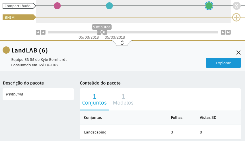

Para visualizar um pacote
  1. Passe o cursor sobre um nó de pacote para ver informações sobre ele.
  2. Clique no nó do pacote para ver uma visão geral no painel abaixo.
    Você pode ver o nome, as informações de lançamento, uma descrição e a coleção de itens que estão dentro dele.
  3. Clique em qualquer nó no cronograma para ver essas mesmas informações de cada pacote.

Para consumir um pacote de outra equipe
O consumo de um pacote significa que você trouxe o pacote de outra equipe para o seu ambiente, não para possuí-lo ou assumir a responsabilidade por ele, mas para vê-lo combinado com seu trabalho e com o trabalho de todas as outras equipes. Você verá o modelo mais recente dessa equipe no Modelo do projeto. Se você estiver vinculado ao modelo do Revit da outra equipe na pasta Document Management consumidos, os vínculos do Revit serão atualizados também.
Quando você estiver satisfeito quanto à compreensão do pacote da outra equipe e sentir que sua equipe pode absorver as novas alterações:
  1. Clique em Consumir para trazer os produtos para o espaço da sua equipe.
Se seus criadores do Revit estiverem vinculados aos modelos on-line consumidos da outra equipe, esses vínculos do Revit serão automaticamente atualizados no ambiente de criação da sua equipe. No cronograma, você verá que o nó do pacote no espaço Compartilhado agora está preenchido para indicar que você o consumiu.
