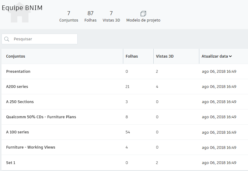

O Espaço da equipe é o portal inicial do módulo Design Collaboration. Ele proporciona uma experiência de visualização atualizada do estado atual do modelo. Quando entrar no módulo pela primeira vez, você verá a lista de conjuntos, folhas, vistas e modelos mais recentes que sua equipe publicou no BIM 360.
Cortesia de BNIM do conjunto de dados.

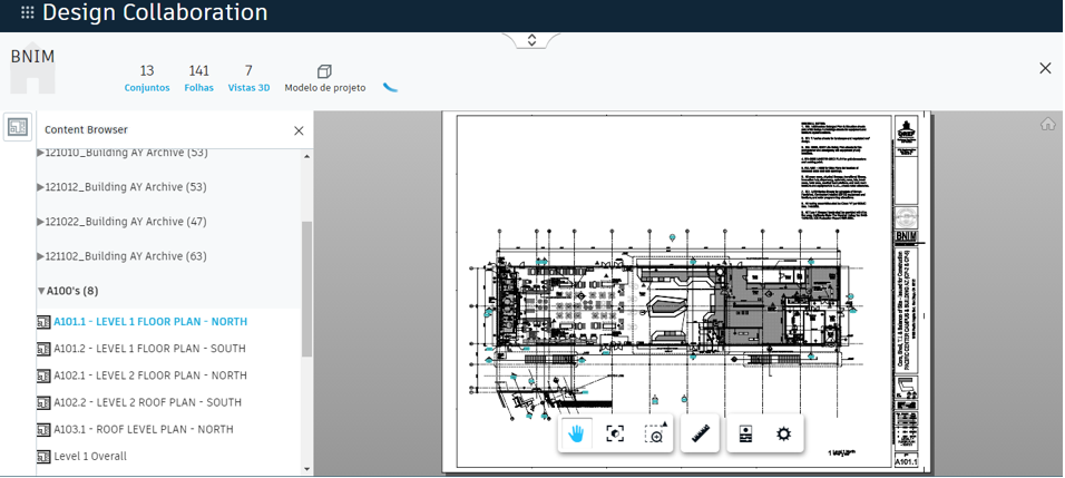

Quando você acessa os conjuntos, as folhas ou as vistas 3D, o navegador dos conjuntos aparece em uma barra de ferramentas no lado esquerdo da tela. O navegador dos conjuntos permite que você acesse rapidamente outros conjuntos. É possível clicar no navegador de conjuntos para minimizar a barra de ferramentas e visualizar o conjunto em toda a tela.

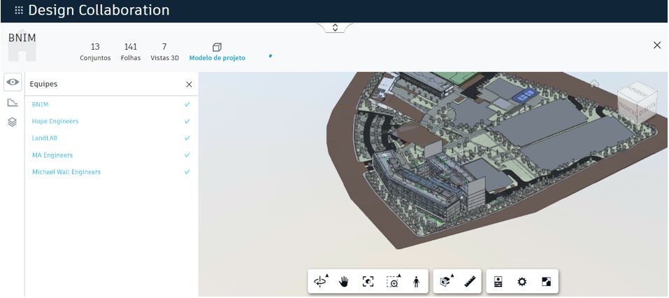

Quando você clicar em Modelo do projeto, todos os modelos das outras equipes serão combinados em um modelo agregado que você poderá comparar e analisar e no qual você poderá navegar. Essa vista agregada é dos modelos mais recentes consumidos no ambiente de sua equipe. Assim, você verá todos os modelos consumidos sobrepostos, além de seu modelo WIP (trabalho em andamento).
Os filtros da barra de ferramentas, no lado esquerdo da tela, permitem que você isole e exiba:
Equipes: os modelos nos quais todas as equipes do projeto contribuíram.
Fases: as fases de projeto e construção.
Níveis: níveis de piso.
