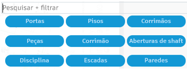

Para executar uma pesquisa por categoria:
- Na caixa de diálogo Alterar, clique no campo Pesquisar + filtrar.
Qualquer categoria predefinida que exista será exibida como uma faceta azul abaixo da barra de pesquisa.
- Clique em uma categoria para filtrar a lista de alterações pela categoria.
- Ative filtros adicionais conforme necessário.
