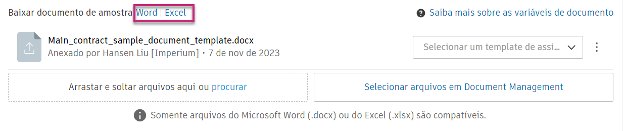

  7. Selecione Fazer download do documento de amostra para fazer download de um template personalizável do Word ou Excel. É possível trabalhar a partir de um arquivo do Microsoft Word e adicionar variáveis ao seu próprio arquivo. Saiba mais sobre as variáveis disponíveis para documentos.
  8. Personalize o conteúdo conforme necessário. No entanto, não edite o conteúdo entre colchetes.
  9. Depois de personalizado, atualize o nome do template e clique em Salvar.
  10. Arraste ou procure o documento criado para usá-lo como template.
    Dica: É possível salvar e selecionar os templates de documento no Document Management.
  11. Clique em Concluir para salvar os documentos e sair.

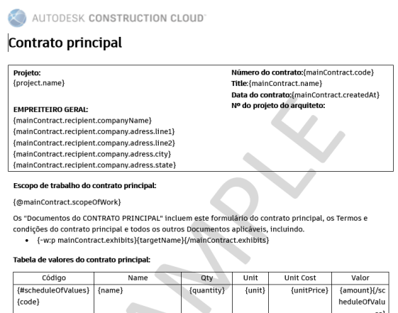

Baixar e editar o template de documento de amostra
Durante o processo de criação de templates de documento, você pode optar por baixar e editar um template de documento de amostra. Para fazer isso, selecione Word ou Excel para baixar um arquivo personalizável do Word ou Excel.
O template baixado pode ser personalizado para atender às necessidades da empresa. No entanto, o conteúdo entre colchetes deve permanecer o mesmo para que o módulo reconheça e preencha automaticamente ao gerar o documento. Saiba mais sobre variáveis.

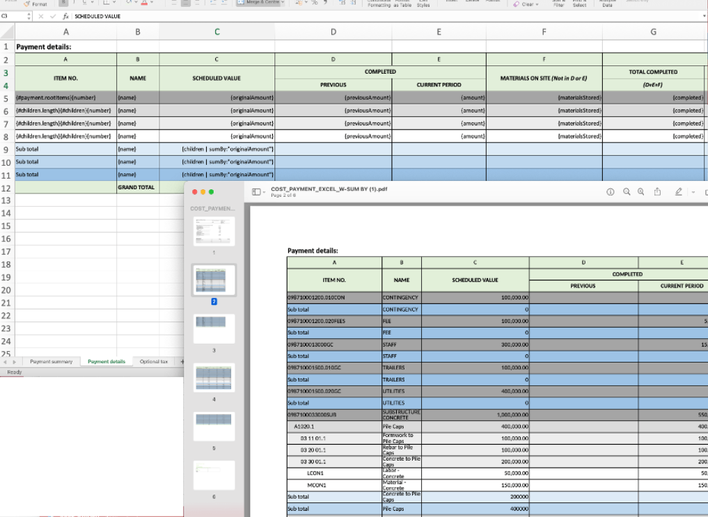

Os templates de documento de pedido de pagamento incluem linhas extras na tabela de detalhes de pagamento para permitir que os membros definam a hierarquia e a cor e a fonte do plano de fundo do nó principal.
Dica:
  • Para remover a palavra AMOSTRA, clique no cabeçalho do documento.
  • Os resumos podem estar na parte superior ou inferior de um documento. Aumentar a visibilidade de itens de resumo em pedidos de pagamento gerados.
  • Os modelos aceitam células nativas no formato do Excel, como Número, Geral e Moeda.

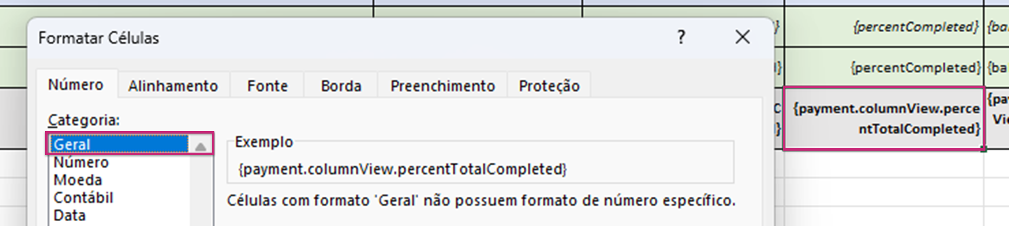

Uso de porcentagem em modelos
Há duas maneiras de incorporar o formato de porcentagem em modelos de documento.
Interpretação automática
Para inserir o valor percentual na coluna de porcentagem do modelo do Excel, formate as células como Geral. Durante a importação para o Cost Management, o modelo interpretará automaticamente o valor como uma porcentagem (por exemplo, usar 12.39 para 12.39%).
Dica: Se você deseja adicionar um caractere % a cada célula de uma coluna, formate a célula como um tipo Geral e adicione manualmente o % à célula, por exemplo, {payment.columnView.percentTotalCompleted}%. A fórmula é adequada somente para o modo de coluna do Pedido de pagamento de custo.

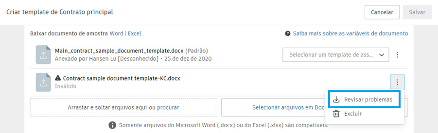

Revisar problemas no template de documento

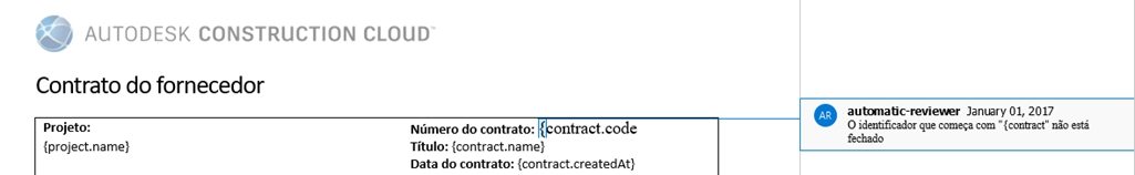

Você pode precisar revisar as variáveis e carregar o template novamente quando algumas das variáveis utilizadas forem inválidas. Você verá o ícone ao lado do documento que precisa ser revisado. Para fazer isso:
  1. Clique no menu Mais ao lado do template de documento inválido.
  2. Selecione Revisar problemas.
  3. O download do template de documento é iniciado. Abra o template de documento baixado. Você verá os comentários próximos a variáveis inválidas.
  4. Resolva os problemas no template de documento.
  5. Carregue o template de documento novamente.

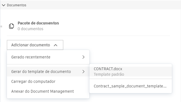

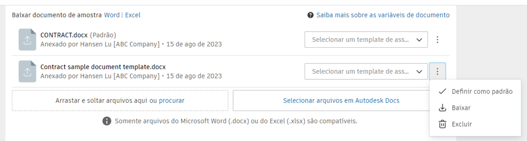

Definir template de documento como padrão
É possível definir o template de documento como padrão para ser exibido como o primeiro na lista de templates de documento disponíveis.
Para definir um template de documento como padrão:
  1. Selecione a guia Serviços no Project Admin.
  2. Alterne para as guias Orçamento, Custo ou Pedido de alteração.
  3. Role a tela para baixo até a seção Templates de documento.
  4. Clique em Editar no canto superior esquerdo da seção onde você deseja definir o template de documento como padrão.
  5. Abra o menu Mais .
  6. Clique em Configurar como Padrão.
Observação: O primeiro documento criado para uma determinada categoria sempre será marcado como padrão.
