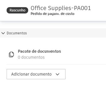

Selecione o nome do item na seção Geral da tabela. Um painel de detalhes é aberto.
Clique em Adicionar documento na seção Documentos.

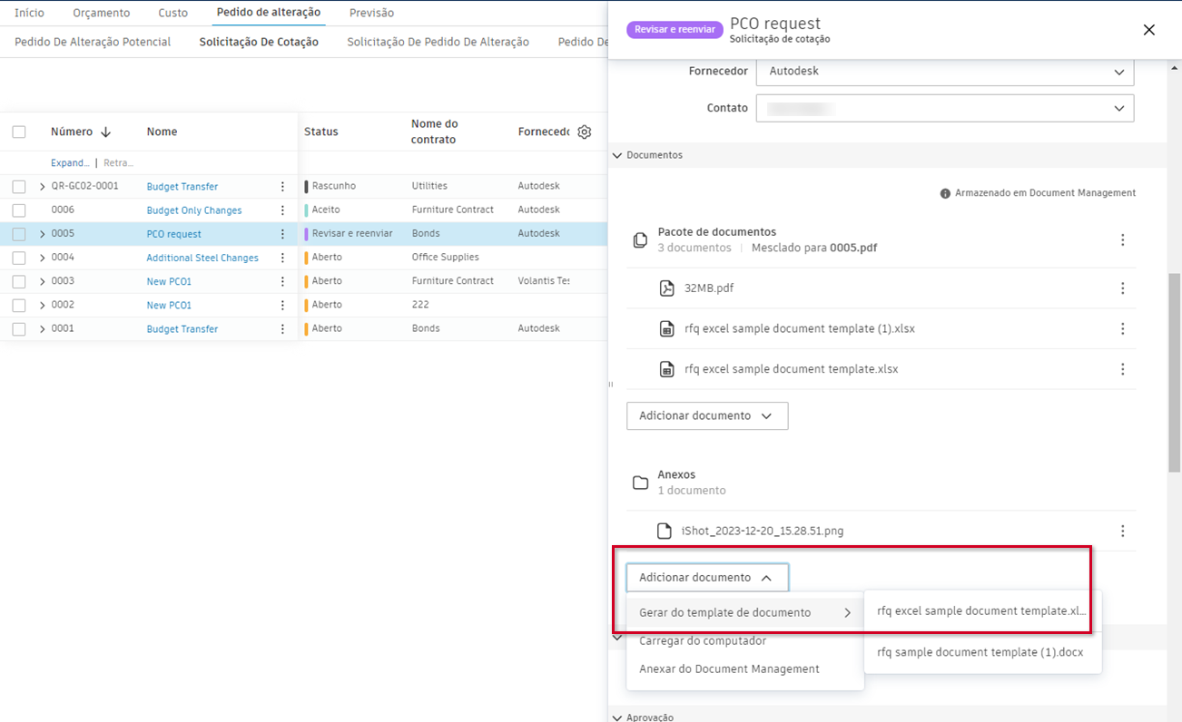

Importe arquivos a serem anexados a um contrato, pedido de alteração ou pagamento. Você pode selecionar:
- Gerado recentemente: os documentos mais recentes gerados, se houver.
- Adicionar a partir do pedido de pagamento de custo: para pedidos de pagamento de orçamento. É possível transferir documentos do pedido de pagamento de custo vinculado.
- Adicionar da despesa: para pedidos de pagamento de orçamento. É possível adicionar documentos nas despesas vinculadas.
- Adicionar a partir do PCO: para qualquer pedido de alteração. Adicione documentos de um pedido de alteração potencial, que é o ponto inicial do fluxo de trabalho do pedido de alteração.
- Adicionar a partir da RFQ: para solicitações de pedido de alteração (COR) e pedidos de alteração do fornecedor (SCO).
- Adicionar a partir do COR: para pedidos de alteração do proprietário (OCO).
- Adicionar a partir do item de custo: para qualquer pedido de alteração. É possível criar pedidos de alteração a partir de itens de custo.
- Gerar a partir do template do documento: crie um documento a partir de templates existentes. O template padrão é exibido como o primeiro na lista. Os administradores de projeto podem criar templates de documento na ferramenta Serviços.
- Carregar a partir do computador: anexe documentos a partir do computador.
- Anexar a partir do Autodesk Docs: selecione um documento na ferramenta Arquivos. É possível tornar esta opção disponível na seção Documentos e anexos na ferramenta Serviços.
- Adicionar de referências vinculadas: para qualquer pedido de alteração, é possível incluir relatórios detalhados com base em referências vinculadas. Essas referências podem incluir RFIs, problemas, apresentações de proposta, recursos, formulários e arquivos.
Observação: Se o template incluir uma subtabela de item de custo, o nome do OCO será anexado ao nome do item de custo.
Clique em Gerar.
Observação: Durante a geração do documento de custo, o sistema converterá automaticamente os documentos carregados em formato PDF e mesclará vários arquivos em um único arquivo PDF e criará marcadores para facilitar a navegação. Se a lista de arquivos inclui tipos que não são suportados, o sistema gerará um pacote zip. Os tipos de arquivo atualmente suportados são: .docx, .doc, .pdf, .png e .jpg.

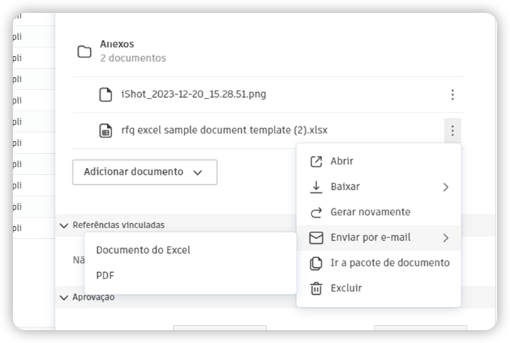

No nível de documento único
Neste nível, é possível:
Abrir um documento no visualizador BIM, onde é possível trabalhar em seus arquivos, por exemplo, adicionar revisões a PDFs.
Fazer o download de um documento do Word ou PDF no seu computador.
Regenerar documentos para atualizá-los ou desanexar um documento gerado de um pacote de documentos e mover para anexos.
Mover para anexos. Este procedimento é reversível.
Excluir um documento de um pacote.
Renomear um documento

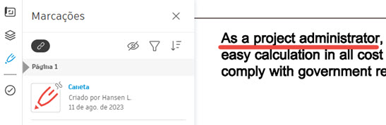

É possível adicionar marcas de revisão a um documento PDF. Pode ser útil, por exemplo, durante o processo de revisão do fluxo de trabalho de aprovação.

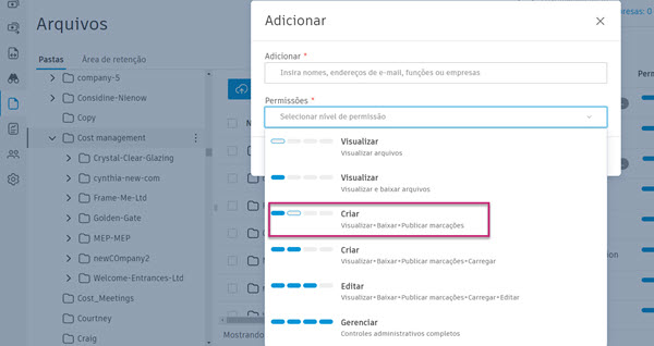

Para permitir a adição de marcas de revisão a um documento PDF, o administrador do projeto precisa:
Selecionar a opção Document Management nas Configurações gerais.
Conceda aos revisores a permissão Criar para a pasta que armazenou o documento PDF gerado.
Em seguida, quando os revisores abrirem um documento PDF na seção de documentos do Cost Management, o visualizador do BIM ativará automaticamente o painel Revisão.
Para adicionar marcas de revisão a um documento do Cost Management, siga estas etapas:

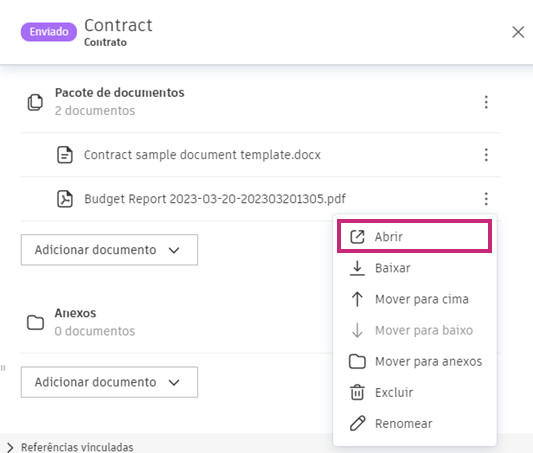

Navegue até a seção Documentos no painel desdobrável do contrato, do pedido de pagamento ou de qualquer pedido de alteração que você deseje revisar.
Localize o documento PDF que deseja revisar e clique no ícone do menu Mais
ao lado do documento PDF.
Selecione Abrir. O documento PDF será aberto no Visualizador do BIM.
Depois que o documento é aberto, é possível começar a adicionar marcas de revisão. Consulte o artigo Revisões para saber mais sobre as diferentes ferramentas de revisão e ações disponíveis.
