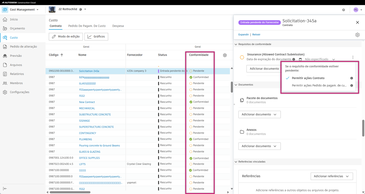

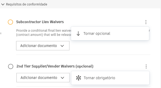

Tornar os requisitos de conformidade opcionais ou obrigatórios
Como administrador de projeto, você pode modificar os requisitos de conformidade para cada contrato e cada pedido de pagamento de custo na seção Requisitos de conformidade no painel Detalhes.
É possível alternar entre as opções Tornar opcional e Tornar obrigatório. Para fazer isso, clique no menu Mais ao lado do requisito de conformidade. Se todos os requisitos se tornarem opcionais, a instância será considerada compatível e poderá ser enviada.
Observação: A coluna de conformidade na tabela de visão geral do contrato exibe o status. Os administradores podem desbloquear e permitir ações de pedido de pagamento de custo se os requisitos de conformidade estiverem pendentes.

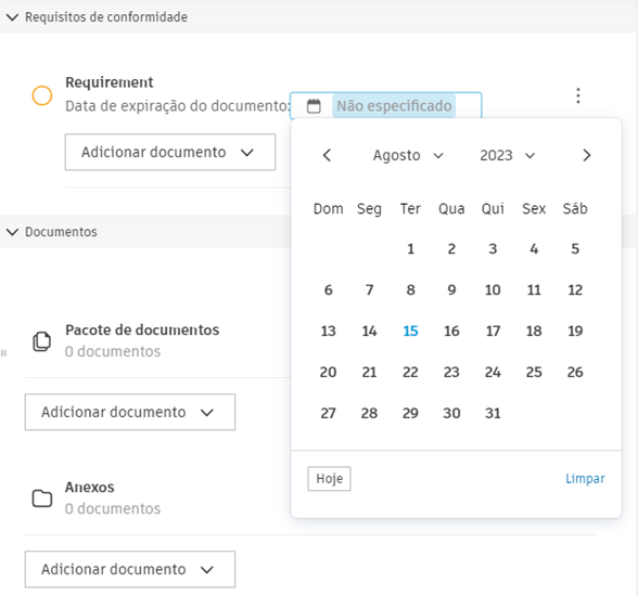

Configurar datas de expiração para requisitos de conformidade
Também é possível definir uma data de expiração de documento para cada item que necessite.
Após uma data de expiração ter sido definida, ela será exibida na vista de calendário da página inicial e na coluna Data de vencimento de documento de conformidade.

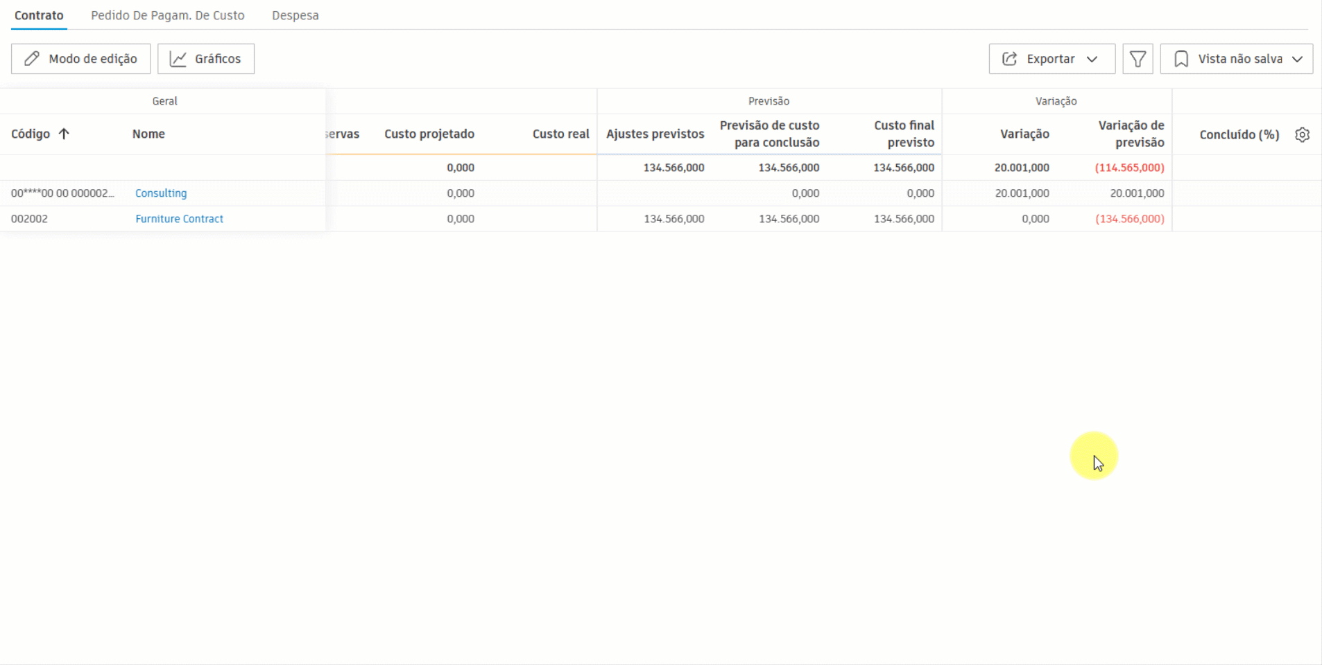

Para adicionar a Data de vencimento de documento de conformidade para a vista da tabela de contratos:
  1. Vá para a subguia Contrato na guia Custo.
  2. Clique no ícone .
  3. Localize a Data de vencimento de documento de conformidade na lista e clique nela.
A nova coluna será exibida na seção Datas da tabela. Agrupar itens por datas permite ver rapidamente as datas de expiração.
Observação: Se houver várias datas de expiração para vários requisitos de conformidade, somente as últimas datas de expiração serão exibidas na vista de calendário e na vista de lista.
