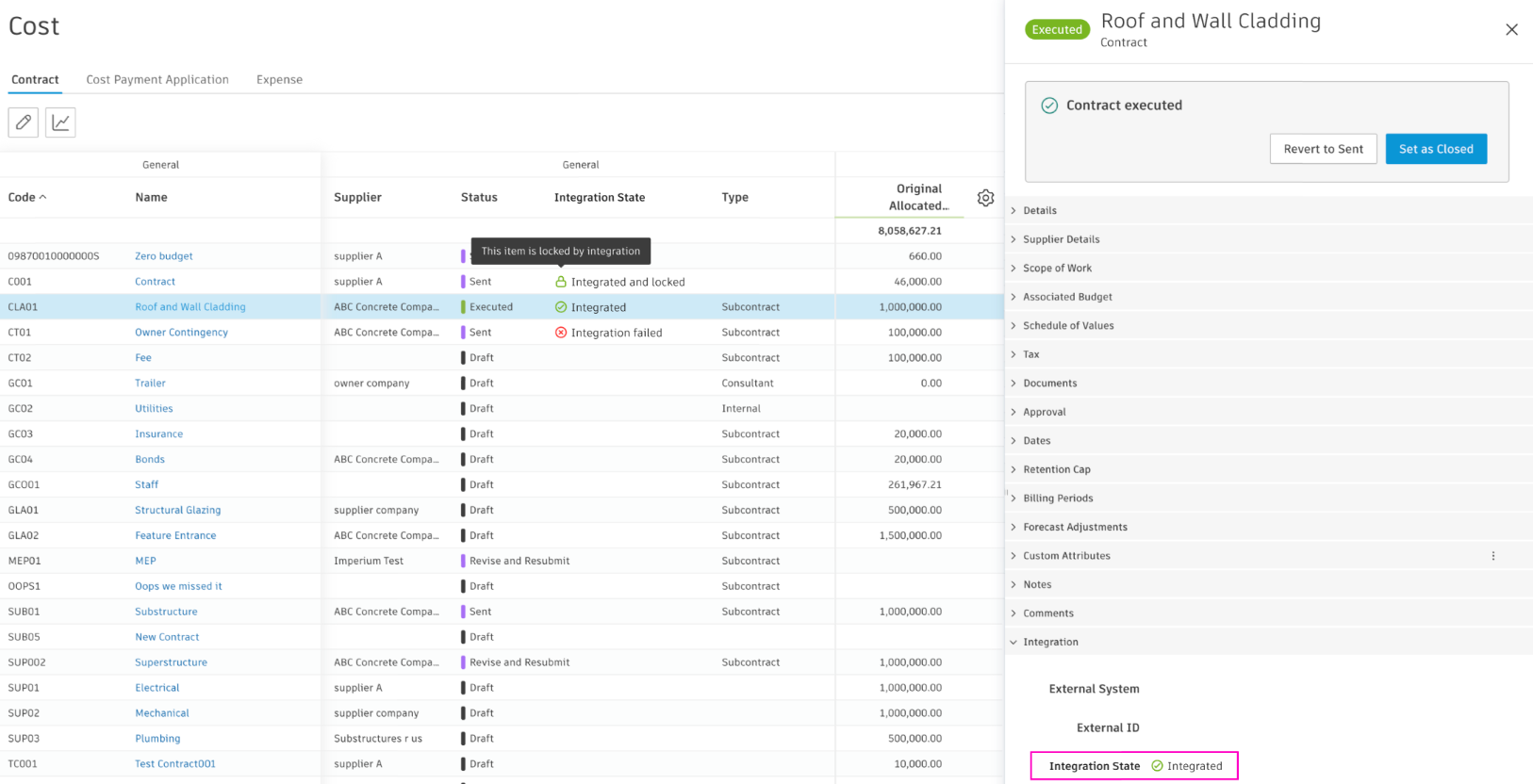

    Exemplo - Bloquear contrato
    Você deseja bloquear um de seus contratos para evitar alterações não programadas. Isso pode ser feito com a integração de ERP. Solicite um fornecedor de sistema ERP para ativar o bloqueio.
    Revise a tabela para ver quais campos e ações estão bloqueados. Em detalhes:
    Importante: Se o item principal estiver bloqueado, todos os subitens na hierarquia também serão bloqueados. Após a integração, evite editar e excluir itens bloqueados e quaisquer ações que possam afetar itens bloqueados.

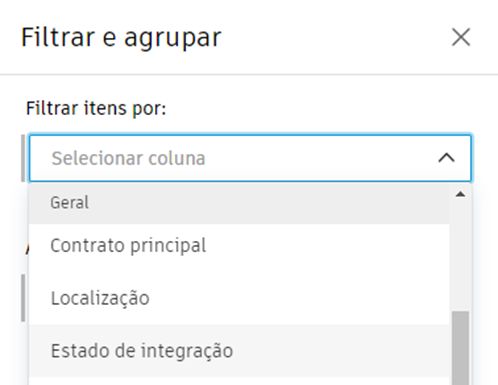

    Adicionar, gerenciar e filtrar pela coluna Estado de integração
    Ao adicionar a coluna Estado de integração às vistas de tabela da guia Orçamento, Custo e Pedido de alteração, você pode ver quais dos itens, seções e ações estão bloqueados e integrados.
    Para adicionar esta coluna às suas vistas:
    1. Selecione as guias Orçamento, Custo ou Pedido de alteração.
    2. Alterne para a guia onde deseja adicionar a coluna Estado de integração.
    3. Clique no ícone .
    4. Marque a opção Estado de integração.
    Após a verificação, a coluna é exibida na vista de tabela. Você pode alterar sua posição:
    Dica: Saiba mais sobre como personalizar as tabelas do Cost Management.
    Também é possível filtrar a vista da tabela pelo status da integração:
