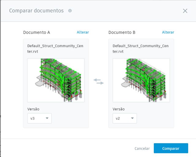

Comparar versões
  1. Abra um modelo 3D.
  2. Na barra de tarefas, na parte inferior da tela, clique em Comparar .
  3. Utilize o menu suspenso da versão para selecionar uma versão diferente do mesmo modelo. Nos modelos 3D, você só pode comparar versões diferentes do mesmo modelo.
  4. Após as duas versões serem selecionadas, clique em Comparar.
Por padrão, os modelos são sobrepostos.

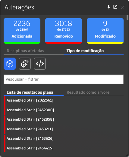

Visualizar a lista de alterações
Ao comparar duas versões de um desenho 3D, é possível identificar as informações em nível de objeto referentes ao que foi adicionado (verde), removido (vermelho) ou modificado (amarelo) entre as duas versões. A codificação de cores é exibida no modelo e também nos elementos nas caixas de diálogo Alterações e Informações. À medida que você seleciona itens na lista de alterações, a posição deles no modelo é realçada.
  1. Na barra de ferramentas, selecione Lista de alterações .
  2. Selecione uma opção em Adicionado, Removido ou Modificado para exibir os resultados nas versões do modelo.
    Também é possível visualizar as alterações que afetam disciplinas específicas ou tipos de modificação. As alterações em outras disciplinas ou tipos de modificação estão ocultas. Para fazer isso:
  3. No painel Alterações, selecione uma ou mais opções nas disciplinas afetadas. Alterne para a guia Tipo de modificação para selecionar um tipo de alteração a ser isolado.
