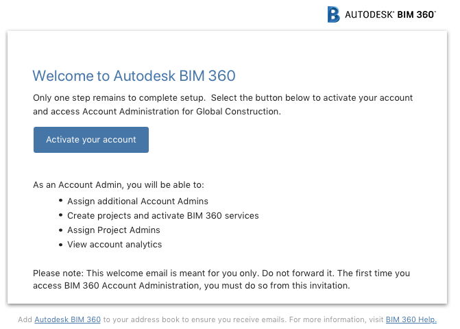

Para começar como administrador de conta, é preciso ativar a conta por meio de um convite enviado por e-mail quando uma assinatura do BIM 360 é criada.
Se você for o primeiro administrador de conta, receberá um e-mail de boas-vindas da Autodesk com um link para ativar a sua conta. Se você não recebeu ou não conseguiu encontrar o e-mail, use este link de ativação. Faça login com sua ID da Autodesk ou crie uma conta para começar. Para obter mais detalhes, consulte Ativar sua conta.

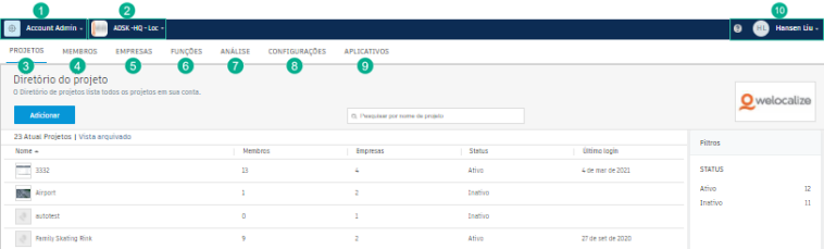

Depois de ativar a conta, você pode começar a gerenciar detalhes, projetos, empresas e membros no nível da conta no módulo Account Admin do BIM 360. Você também pode acessar o BIM 360 diretamente no https://admin.b360.autodesk.com/login (data center dos EUA) ou no https://admin.b360.eu.autodesk.com/login (data center europeu).
Familiarize-se com os componentes básicos da interface do usuário para navegar melhor pelo módulo Account Admin.
