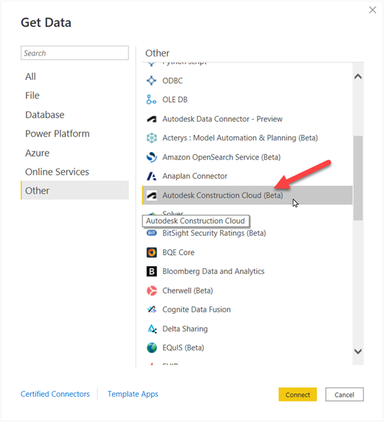

  4. Na caixa de diálogo Obter dados, procure Autodesk Construction Cloud ou selecione Outro no lado esquerdo e role até encontrá-lo
  5. Clique em Conectar.

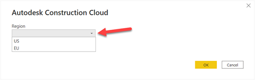

  3. Selecione a região do servidor da Autodesk (EUA ou UE) à qual deseja se conectar
  4. Clique em OK

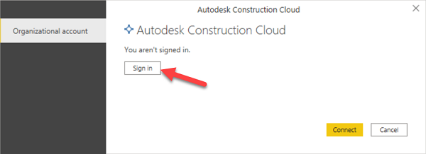

Agora é preciso efetuar login com suas credenciais da Autodesk.
  1. Clique em Fazer login
  2. Faça login com as credenciais da Autodesk
  3. Clique em Conectar quando estiver conectado

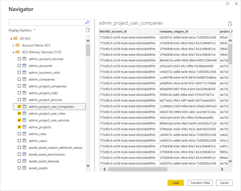

  4. Em Navegador, expanda a conta da qual você deseja extrair dados, selecione as tabelas desejadas e, a seguir, selecione Carregar para carregar os dados ou Transformar dados para continuar a transformar os dados no Editor de consulta de energia.

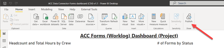

  2. Abra o Power BI Desktop e clique em Publicar

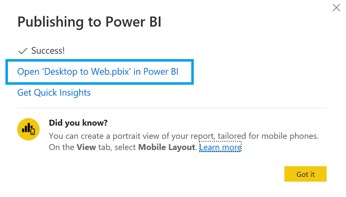

  6. Depois que o arquivo terminar de publicar, clique no link na caixa de diálogo ou acesse https://app.powerbi.com/

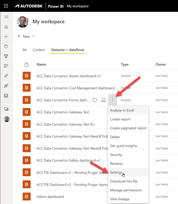

  8. Clique na guia Conjuntos de dados + fluxos de dados
  9. Passe o cursor sobre o conjunto de dados com o mesmo nome que o arquivo do Power BI e clique no menu Mais
  10. Clique em Configurações.

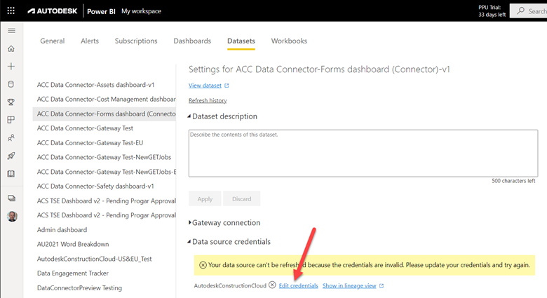

  11. Expanda Credenciais da origem de dados e clique em Editar credenciais.
  12. Faça login com suas credenciais da Autodesk para permitir que o serviço Web do Power BI atualize seus dados.

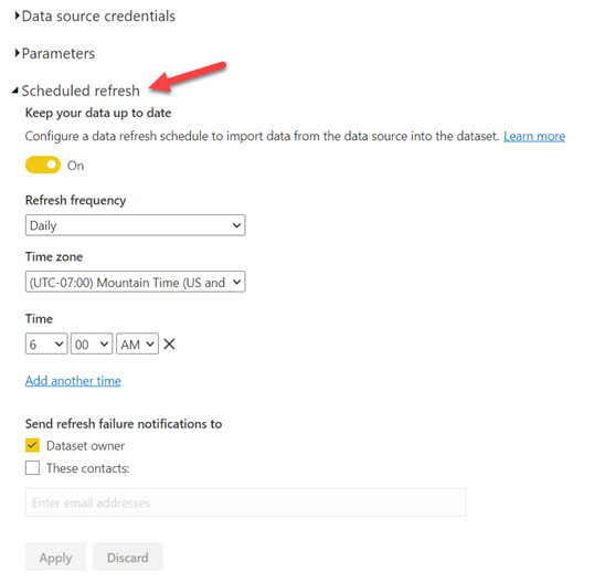

  13. Expanda Atualização da tabela e ative-a.
  14. Configure a Frequência de atualização, o Fuso horário, o Tempo e qualquer configuração adicional.
