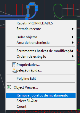

Selecione vários objetos de nivelamento da mesma categoria e edite suas respectivas propriedades ou remova-os do projeto.
Agora, é possível selecionar e editar as propriedades de vários objetos da mesma categoria. Use o Navegador de objetos de nivelamento no desenho de origem e no Grading Optimization.
Agora, é possível selecionar vários objetos de nivelamento no desenho e remover suas respectivas propriedades usando o menu de contexto.
