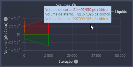

O gráfico Volumes da caixa de diálogo Análise de plotagem de convergência foi atualizado para melhor esclarecer o objetivo de Balanceamento de corte e aterro.

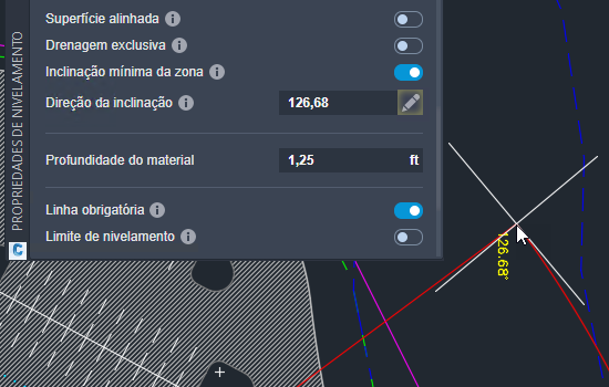

Agora, ao inserir zonas em um desenho, é possível usar a ferramenta Seletor de inclinação para especificar a direção da Inclinação mínima da zona.

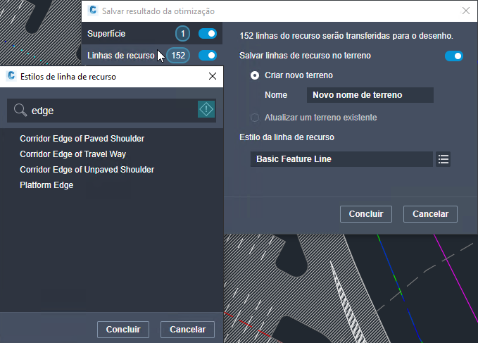

A caixa de diálogo Salvar resultado da otimização foi aprimorada para incluir caixas de diálogo de seleção nas quais é possível pesquisar estilos de ponto, superfície e linha de recurso.
