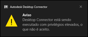

O Desktop Connector não é compatível com a execução com privilégios elevados por motivos de segurança da Microsoft. A execução com privilégios elevados poderá resultar em erro quando o usuário tentar procurar, abrir ou salvar arquivos armazenados no Desktop Connector. Será exibido o seguinte aviso para informar que você está executando com privilégios elevadas.

Para obter mais informações, consulte O Desktop Connector está sendo executado com privilégios elevados, o que não é aceito.
