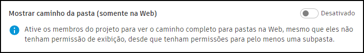

Na versão v16.x do Desktop Connector, o caminho completo da pasta no Autodesk Docs Connector está sempre visível, independentemente da configuração de mostrar caminho da pasta na ferramenta Arquivos na Web.
Mostrar caminho da pasta
Isso significa que os usuários podem ver a estrutura de pastas e as pastas que não têm permissão para visualizar no Desktop Connector, desde que tenham permissão para pelo menos uma subpasta. Os membros não poderão ver o conteúdo das pastas que não têm permissão para visualizar.

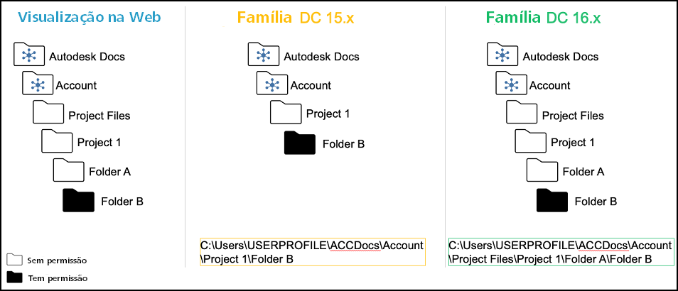

Estrutura do caminho da pasta
A imagem abaixo mostra o caminho da pasta na Web e o que o usuário vê nas versões v15.x e v16.x do Desktop Connector:
