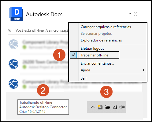

Clique com o botão direito do mouse no ícone da bandeja do Desktop Connector Ícone da bandeja do Desktop Connector.
  1. Selecione Trabalhar off-line no menu da tela inicial.
  2. Seu status mudará para Off-line.
  3. O ícone amarelo DC off-line será exibido para indicar que você está trabalhando no modo off-line na bandeja do Desktop Connector.

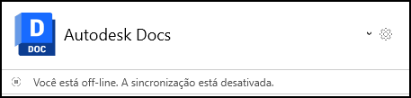

Off-line forçado (conectividade com a Internet ou erro fatal do software)
Ocasionalmente, ocorre um problema crítico com o Desktop Connector, e você é desconectado de maneira forçada. A Autodesk pode colocar temporariamente o Desktop Connector no modo Off-line forçado para evitar a perda de dados.
DC off-line
No caso de um problema crítico, a Autodesk pode colocar temporariamente o Desktop Connector no modo Off-line forçado para evitar a perda de dados. Quando você estiver no modo off-line, o ícone da bandeja DC Off-line exibirá um ponto amarelo para indicar seu status. As alterações feitas no conector enquanto estiver off-line não serão atualizadas na nuvem.
