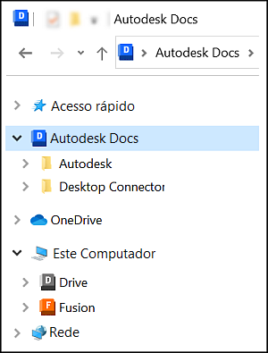

Acessar o Autodesk Docs Connector
Instale o Desktop Connector, e o conector do Autodesk Docs será adicionado ao Explorador de arquivos do Windows. O conector do Autodesk Docs está localizado no mesmo nível que Este PC no Explorador de arquivos.
Imagem da vista da unidade do Docs
Para obter mais detalhes, consulte o tópico de ajuda Conectores.

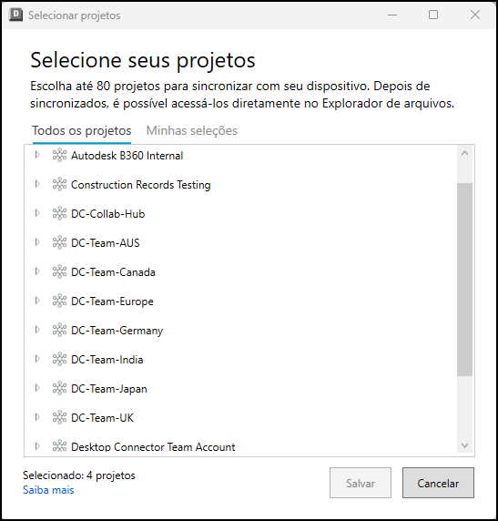

Importante: Durante a instalação e o login, será solicitado que você selecione até 80 dos seus projetos do Autodesk Docs e do Fusion para adicionar ao conector no Explorador de arquivos Ícone do Explorador de arquivos. Uma vez adicionado, o conector replica a estrutura de pastas de Arquivos de projeto para cada projeto, incluindo todas as subpastas.
Selecionar 80 projetos
Observação: Na versão 15.8, todos os projetos são adicionados ao conector automaticamente.

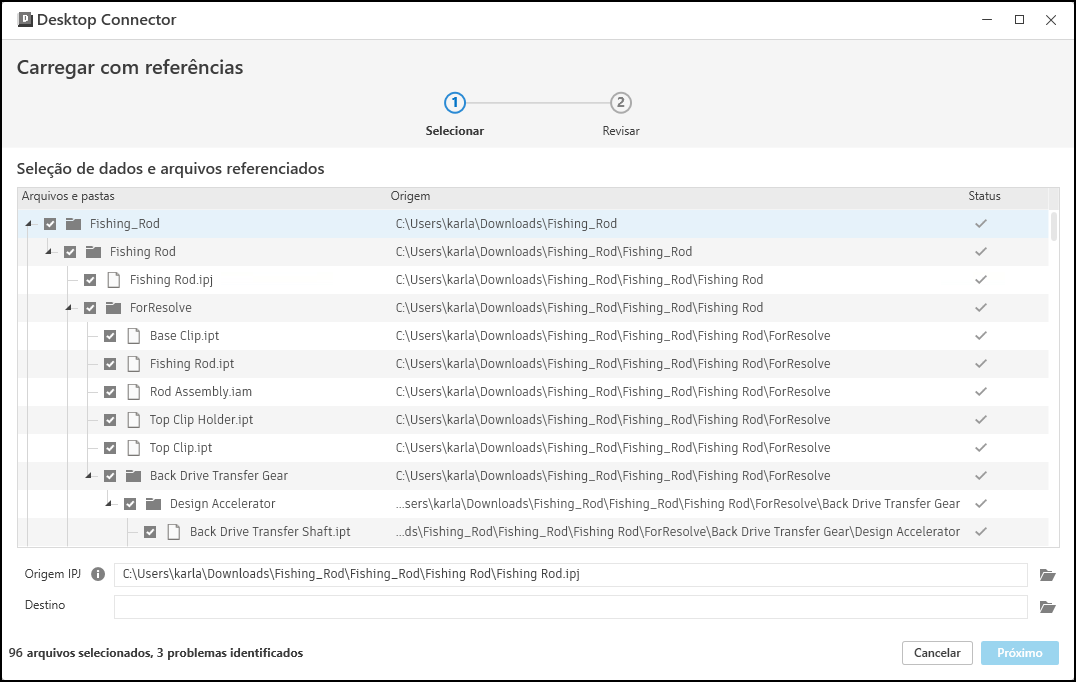

Carregar arquivos e referências
O conector do Autodesk Docs compreende os arquivos de projeto e suas referências. A ferramenta Carregar arquivos com referências permite que você visualize todas as referências coletadas e os dados relacionados antes de carregar todos os arquivos listados para a nuvem.
Ferramenta Carregar arquivos com referências
