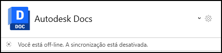

Clique com o botão direito do mouse no ícone da bandeja do Desktop Connector.
Selecione Trabalhar off-line no menu da tela inicial.
Seu status mudará para Off-line.
O ícone amarelo será exibido para indicar que você está trabalhando no modo off-line na bandeja do Desktop Connector.

Se você estiver no estado Off-line forçado, receberá um alerta na área de trabalho depois que o serviço do Desktop Connector for restaurado. Você poderá ficar on-line novamente quando escolher duas das seguintes opções:
O serviço foi restaurado; ou você deseja sair do modo Trabalhar off-line.
Clique no ícone da bandeja e cancele a seleção de Trabalhar off-line.

O ponto amarelo do ícone da bandeja desaparece para indicar que você está on-line novamente .
