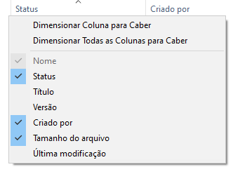

Utilize o gráfico a seguir para determinar o significado de diferentes ícones para arquivos, conforme exibido na coluna Status do Explorador de arquivos.
Observação: Se a coluna Status não estiver visível, clique com o botão direito do mouse no cabeçalho da coluna e selecione Status.
