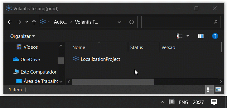

Os arquivos e suas referências são obtidos por download sob demanda quando o Desktop Connector é usado. Se o espaço em disco causar preocupação, as cópias locais dos arquivos poderão ser excluídas do disco utilizando o comando Liberar espaço.
  1. Selecione as pastas, os arquivos ou os hubs nos quais você deseja liberar espaço.
  2. Clique com o botão direito do mouse em um dos itens selecionados e selecione Liberar espaço.
    Se o comando não é exibido como clicável, isso significa que nenhum dos itens existe mais no disco.
  3. Quando for solicitado que você limpe as cópias locais dos arquivos selecionados, selecione Sim.
Observação: O comando Liberar espaço remove da pasta selecionada ou das pastas abaixo dela a cópia local de cada arquivo, desde que o arquivo não esteja aberto em um aplicativo nem participando de uma tarefa pendente ativa.
Observação: Este comando remove somente a cópia local de cada arquivo; os arquivos ainda estarão disponíveis no armazenamento na nuvem. Para remover os arquivos permanentemente do disco e do armazenamento na nuvem, utilize o comando Excluir.
