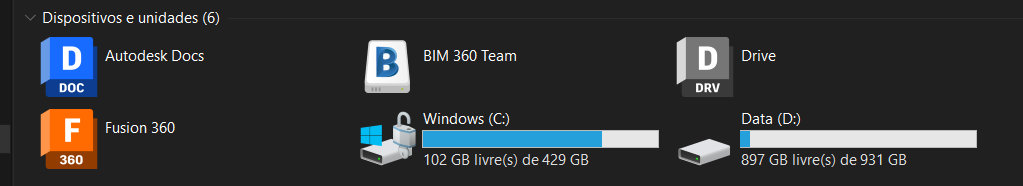

É criada um conector para cada fonte de dados compatível associada a suas credenciais da Autodesk. O ícone da origem de dados é usado para representar o conector associado (como
para o BIM 360 e
para o Fusion 360).
