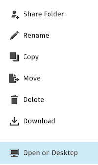

  1. Localize o arquivo que deseja abrir e clique no menu “Mais ações” (três pontos):
  2. No menu suspenso, selecione Abrir no desktop.
    • Em alternativa: após selecionar um arquivo, o botão “Abrir na área de trabalho” deve aparecer acima da área Listar arquivos.
