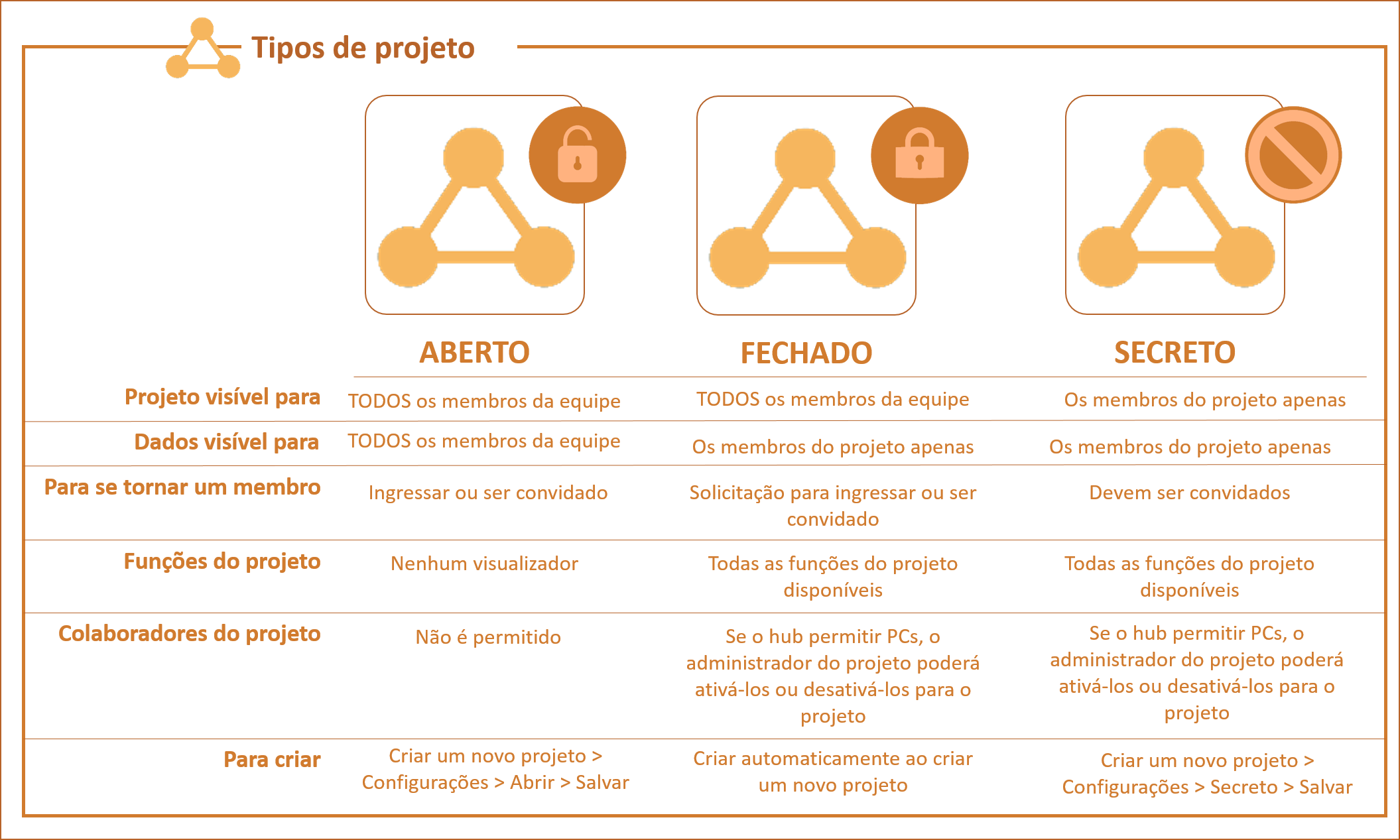

No Fusion Team, é possível criar 3 tipos de projetos diferentes: Aberto, Fechado e Secreto. Eles têm diferentes níveis de visibilidade no hub, privacidade de conteúdo e restrições de associação. Quando você cria um projeto, ele é fechado por padrão. O acesso de colaborador do projeto também é ativado por padrão, se o hub estiver habilitado para PC.
Projetos abertos
Os projetos abertos estão visíveis e acessíveis apenas aos membros da equipe. Os membros da equipe podem participar ou ser convidados a participar de um projeto aberto. A função de visualizador não está disponível para projetos abertos.
Projetos fechados
Os projetos fechados estão visíveis para os membros da equipe e acessíveis somente aos membros do projeto. Os membros da equipe podem solicitar para participar de projetos fechados ou ser convidados. Os colaboradores do projeto podem ser convidados para o projeto se ele estiver habilitado para PC. As três funções do projeto estão disponíveis em um projeto fechado.
Projetos secretos
Os projetos secretos são visíveis e acessíveis apenas para membros do projeto. A associação ao projeto é apenas por convite. As três funções do projeto estão disponíveis em um projeto secreto.
