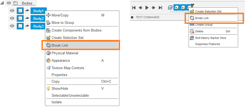

Quebrar o vínculo entre o projeto original e o projeto de destino
  1. No projeto de destino, na Linha do tempo ou no Navegador, clique com o botão direito do mouse no recurso Derivar ícone derivar.
  2. Selecione Quebrar vínculo ícone Interromper vínculo.
O vínculo entre o projeto original e o projeto de destino está quebrado. Os objetos derivados são convertidos em recursos base e adicionados à linha do tempo.
quebra-vínculo-múltiplo derivado
Dica: Pressione Shift para selecionar e interromper o vínculo para vários recursos de Derivar de uma vez.
