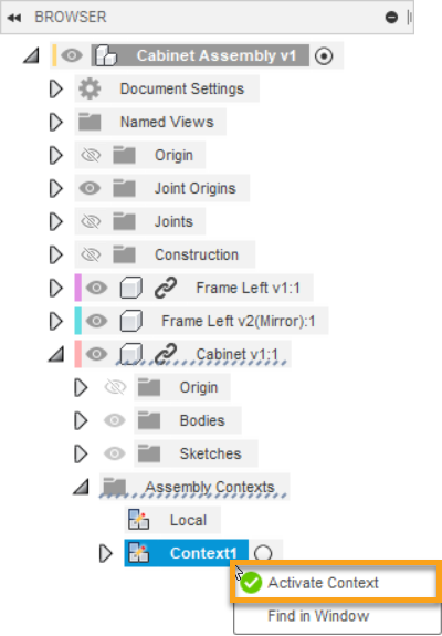

Ativar um contexto de montagem a partir do navegador
No Navegador, expanda o nó do componente externo.
Expanda a pasta Contextos de montagem.
Passe o cursor sobre o Contexto de montagem e clique no botão de opção Ativar contexto.
Observação: Também é possível clicar com o botão direito do mouse em Contexto de montagem e selecionar Ativar contexto.
Realize as alterações.
Clique no ícone Concluir edição no local
para retornar ao projeto principal.
Observação: Só é possível editar um Contexto de montagem de dentro do montagem.
Ao editar um Contexto de montagem, é possível fazer referência a geometria adicionais no Contexto de montagem para uso posterior ao trabalhar diretamente no componente externo.

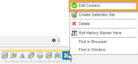

Editar um contexto de montagem a partir da linha de tempo
- Na Linha de tempo, localize o recurso Contexto de montagem.
- Clique com o botão direito do mouse em Contexto de montagem e selecione Contexto de edição.
- Realize as alterações.
- Clique no ícone Concluir edição no local
