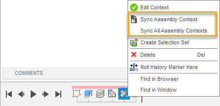

Sincronizar todos os contextos de montagem
  1. Na Linha do tempo, localize qualquer um dos Contextos de montagem ícone de contexto de montagem fora de sincronização que estejam fora de sincronia.
  2. Clique com o botão direito do mouse no recurso Contexto da montagem.
  3. Clique em Sincronizar todos os contextos de montagem.
    Menu Linha do tempo de contextos de montagem de sincronização
Os Contextos de montagem são atualizados para refletir as alterações nos objetos de referência.
