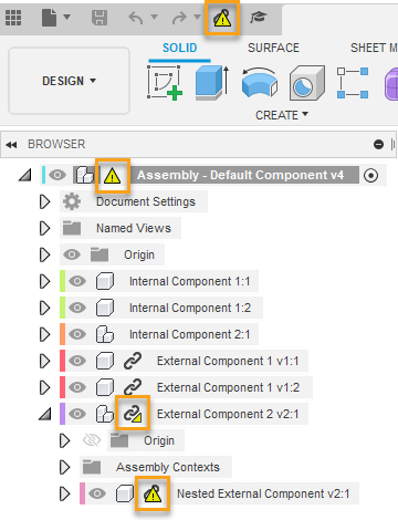

Saiba como usar as ferramentas Obter todas as versões mais recentes, Obter última versão e Atualizar referências externas para atualizar projetos distribuídos em um montagem no Fusion.
Para atualizar o projeto ativo, todos os componentes externos e recursos derivados que estiverem desatualizados e fora de sincronização montagem contextos no montagem de uma só vez:
Para atualizar o projeto ativo para a versão mais recente:
Para atualizar um componente externo para a versão mais recente:
Para atualizar o projeto ativo e todos os componentes externos que estão desatualizados no montagem para suas versões mais recentes de uma só vez:
Para atualizar um componente externo individual que esteja desatualizado em relação à sua versão mais recente do marco:
Para atualizar todos os componentes externos que estão desatualizados no montagem:
Saiba como usar Obter última versão, Obter última versão e Atualizar referências externas para atualizar projetos distribuídos em um montagem no Fusion.
Para atualizar o projeto ativo:
No Navegador, clique com o botão direito do mouse na componente padrão desatualizada e selecione Obter última versão na lista.
O projeto ativo é atualizado para refletir as alterações mais recentes, ignorando quaisquer Versões.
Para atualizar um componente externo:
No Navegador, clique com o botão direito do mouse na componente externa desatualizada e selecione Obter última versão na lista.
A componente externa é atualizada para refletir as alterações mais recentes, ignorando quaisquer Versões.
Para atualizar uma componente externa individual que esteja desatualizada em relação à sua Versão mais recente:
O componente externo é atualizado para a Versão mais recente.
No Navegador, clique com o botão direito do mouse na componente padrão e selecione Atualizar referências externas.
Cada componente externa desatualizada é atualizada para a Versão mais recente, se houver. Caso contrário, ele é atualizado para a alteração mais recente que não seja de versão.
