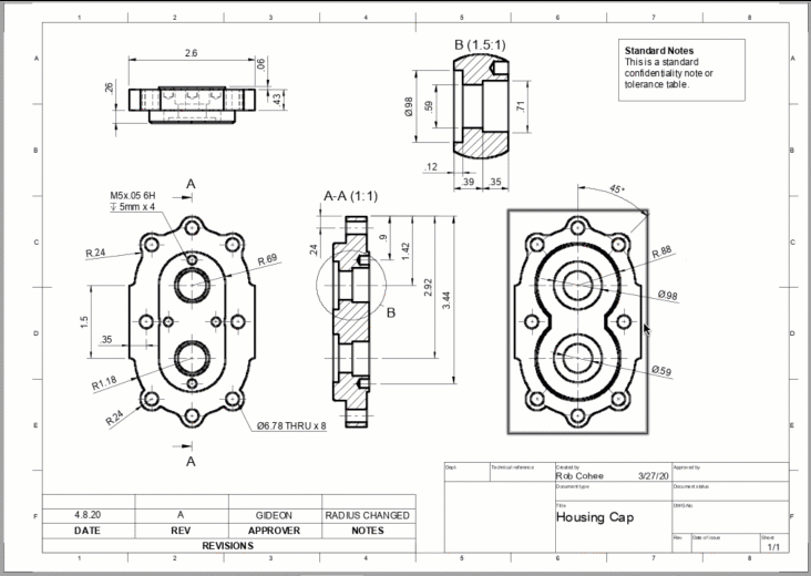

exemplo mover vista de desenho
Nota: Quando você move uma vista de desenho, quaisquer objetos associados com a vista, como cotas, linhas de centro ou linhas de corte, serão movidos com a vista.
