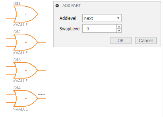

  5. Clique em Adicionar Adicionar ícone, selecione o símbolo recém-adicionado e cole várias instâncias. O exemplo abaixo usa portas OU IC_Logic\7432. Observe como os números do símbolo aumentam a cada colagem (G$1, G$2 etc.) e a caixa de diálogo ADICIONAR com os campos Addlevel e SwapLevel que você pode usar para definir esses valores.
    Criar componente com várias comportas
  6. Clique em Concluído ou pressione Esc para parar a colagem.

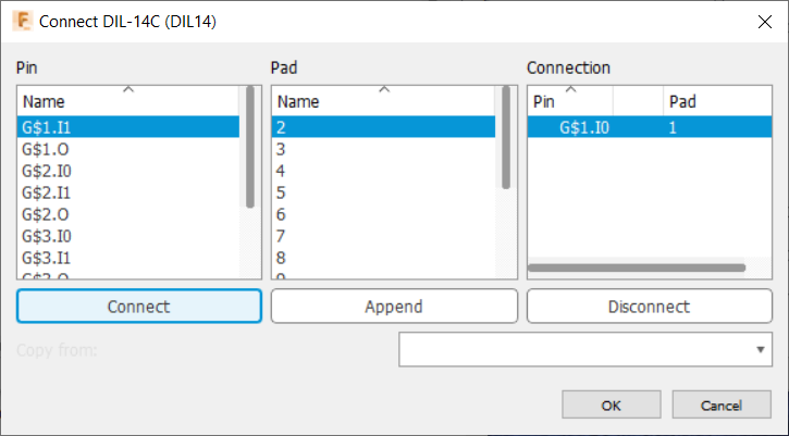

  8. Clique em Conectar para iniciar a atribuição de pinos a plataformas, com base em uma folha de especificações disponível, clicando em Conectar após cada atribuição.
    Adicionar pacote local
  9. Quando todas as conexões estiverem concluídas, clique em OK.
