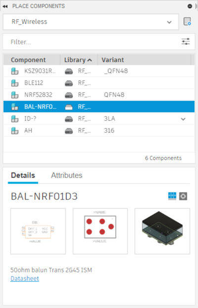

O painel Inserir componentes fica à direita da tela e fornece acesso a componente bibliotecas. É possível pesquisar nas bibliotecas, alterar configurações de filtro para refinar as pesquisas e revisar detalhes de componentes, incluindo atributos, esquemas, perímetro e modelos 3D. Também é possível abrir o Gerenciador de biblioteca diretamente no painel.
O painel Inserir componentes está disponível quando você estiver trabalhando em:
Quando um componente é selecionado, a seção inferior do painel exibe duas guias, Detalhes e Descrição.
A guia Detalhes exibe imagens em miniatura do componente e uma lista suspensa para selecionar entre diferentes conjuntos de atributos. Os valores do conjunto selecionado são exibidos abaixo da lista suspensa.
A ficha Descrição contém uma descrição da componente seleccionar.
