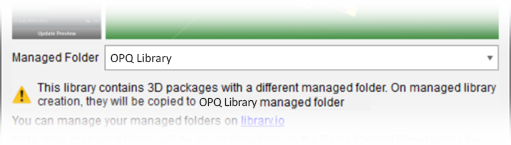

  3. Na caixa de diálogo Criar biblioteca gerenciada, selecione a pasta gerenciada para a biblioteca; este exemplo usa a biblioteca OPQ.
    Se você deseja criar uma nova pasta, clique no link para library.io e, no site library.io, clique em Alterar pasta > Criar novo e forneça um nome. Você precisará fechar e reabrir Criar biblioteca gerenciada para ver e selecionar a nova pasta.
  4. Na caixa de diálogo Criar biblioteca gerenciada, clique em Criar.

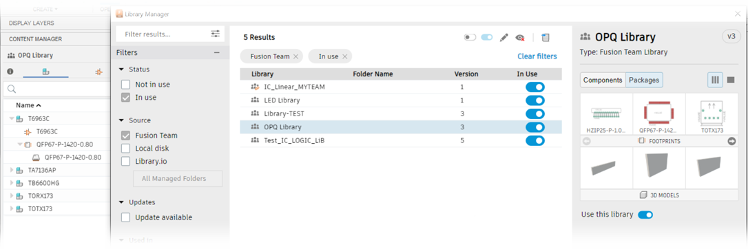

    A biblioteca gerenciada é criada.
No Gerenciador de biblioteca, você verá que a biblioteca OPQ está em uso e é mantida em o cliente da Web do Fusion.
Listagem da biblioteca gerenciada
A operação de envio criou uma nova biblioteca gerenciada e foi vinculada a ela.
