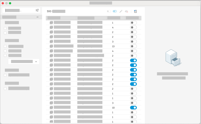

Figura 1: Gerenciador de biblioteca mostrando as bibliotecas disponíveis
O Gerenciador de biblioteca organiza as bibliotecas em três categorias principais:
Bibliotecas de hubs: bibliotecas compartilhadas com os membros do equipe por meio do hub Fusion. Essas bibliotecas permitem a colaboração e garantem que todos na sua equipe tenham acesso aos mesmos componentes.
Bibliotecas públicas: bibliotecas fornecidas pela Autodesk ou por terceiros. Estas são bibliotecas somente leitura que contêm componentes padrão que podem ser utilizados em seus projetos.
Bibliotecas particulares: bibliotecas armazenadas em suas pastas pessoais Library.io gerenciadas ou em seu disco local. Os componentes de Library.io não estarão acessíveis aos membros do equipe, a não ser que você os compartilhe por meio do site da Web Library.io. Os componentes armazenados localmente no disco só podem ser acessados por você.
Pesquisar e filtrar: é possível pesquisar bibliotecas por nome de biblioteca ou nome de componente. Aplicar filtros para restringir os resultados por tipo ou status e localizar rapidamente o que você precisa.
Ativação de biblioteca: ative as bibliotecas para torná-las disponíveis no painel Inserir.
visualização de conteúdo: selecione qualquer biblioteca para visualizar seu conteúdo no painel de detalhes, incluindo todos os componentes e pacotes antes de ativá-la.
Atualizações e manutenção: quando bibliotecas públicas ou privadas têm alterações remotas, você pode atualizá-las diretamente do Gerenciador de bibliotecas. Também é possível remover as bibliotecas não utilizadas da vista para manter seu espaço de trabalho limpo.
