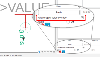

Substituir valor padrão da fonte de alimentação
É possível definir um componente de fonte de alimentação para permitir a substituição do valor padrão ao inseri-lo.
  1. Na biblioteca, clique duas vezes no componente da fonte de alimentação para editá-lo.
  2. "Nas propriedades, selecione a opção "Permitir substituição do valor de fornecimento""""."
    imagem de substituição da fonte de alimentação
