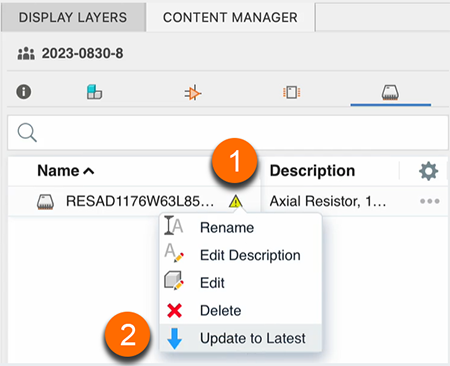

Atualizar componente para a versão mais recente
Quando um componente tiver sido editado, é possível atualizá-lo no painel Gerenciador de conteúdo.
Atualização de componentes
  1. Um ícone de alerta é exibido à direita do componente.
  2. Clique com o botão direito do mouse na linha componente e clique em Atualizar para a versão mais recente.
