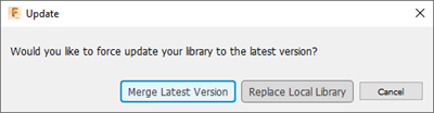

  3. Na caixa de diálogo Atualizar, clique em Mesclar versão mais recente, a não ser que você deseje substituir sua biblioteca equipe por tudo na biblioteca gerenciada.
    Atualizar caixa de diálogo

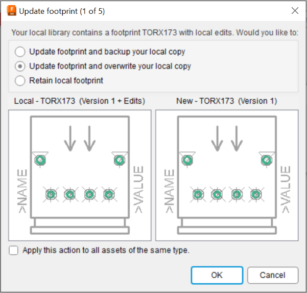

  4. À medida que os componentes gerenciados da biblioteca são adicionados à biblioteca local, você pode ser solicitado a decidir como alça os itens duplicados.
    Opções de símbolo
