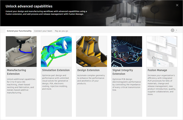

  1. No canto superior direito, na barra de aplicativos, clique em Extensões ícone de extensões azul.
    A tela do Gerenciador de compras é aberta.
    Tela do gerente de compras

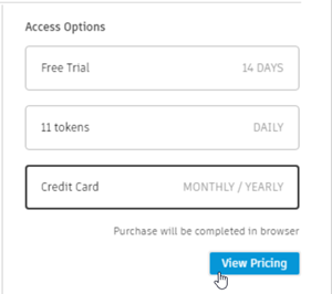

  3. Na guia Visão geral da extensão, em Opções de acesso, selecione uma das seguintes opções:
    • Diariamente — Pague usando tokens Flex.
    • Mensal ou Anual — Pague com cartão de pagamento.

  4. Se você selecionar Diariamente:
    1. Escolha a Conta com a qual você deseja efetuar o token Flex pagamento.
    2. Clique em Comprar agora.
      Dica: Se a compra não for bem-sucedida, verifique se você tem tokens Flex suficientes. Você pode comprar tokens Flex no Fusion, online ou por meio de um Parceiro de serviço Autodesk.
  5. Se você selecionar Mensal ou Anual:
    1. Clique em Adicionar ao carrinho.
      Um carrinho de compras é exibido no seu navegador de Internet padrão.
    2. Siga as instruções na tela para editar seu carrinho, entre na sua conta da Autodesk Account e insira seus detalhes de pagamento.
    3. Clique em Enviar pedido.

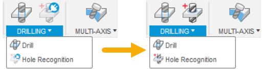

Se você adquirir acesso a uma extensão que adiciona funcionalidade extra, os ícones de extensão ícone de extensões pequeno que aparecem ao lado dos recursos adicionados são substituídos por seus ícones habituais. Por exemplo:
imagem
