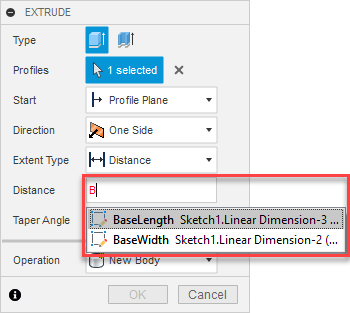

Parâmetros de referência
À medida que você especifica valores em diferentes ferramentas de modelagem, Fusion sugere automaticamente parâmetros quando você clica dentro de um campo de valor compatível e começa a digitar.
No diálogo:
Exemplo de diálogo Favorito de parâmetros
