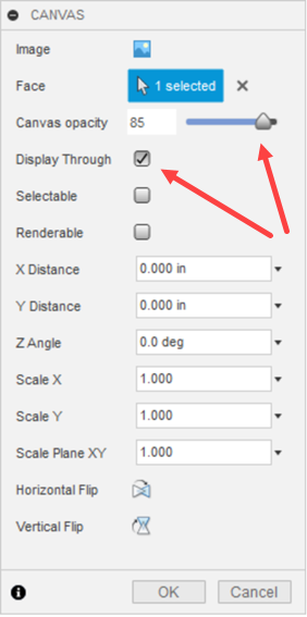

  2. Ajuste as configurações da tela para uma opacidade de 85 e Exibir através.
    1. Marque Exibir através para assegurar que a tela seja vista através da forma T-Spline.
    2. Diálogo Editar Figura
    3. Defina a Opacidade da tela como 85.

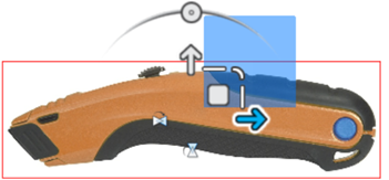

    4. Certifique-se de que a tela do estilete esteja orientada com a extremidade da lâmina do estilete à esquerda. Se o estilete não estiver orientado corretamente, use o manipulador de rotação para orientar o estilete.
    5. Posicionar tela
    6. Clique em OK.

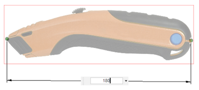

  3. Calibre a imagem para 180 mm para o comprimento do estilete.

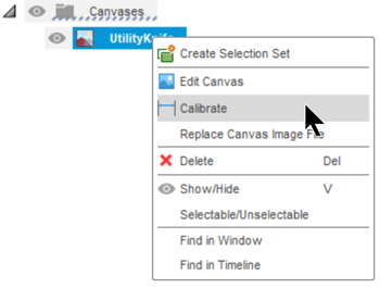

    1. No navegador, clique na seta suspensa ao lado da pasta Telas.
    2. Clique com o botão direito em UtilityKnife e selecione Calibrar.
    3. Ferramenta Calibrar
    4. Selecione a face Direita do ViewCube, de modo que o eixo Y aponte para a direita e o eixo Z aponte para cima.
    5. Face direita do ViewCube
    6. Clique uma vez no ponto mais afastado esquerdo do estilete.
    7. Selecionar lado esquerdo
    8. Clique uma vez no ponto mais afastado direito do estilete.
    9. Selecionar lado direito
    10. Insira 180 mm no campo de comprimento e pressione Enter.
    11. Definir tamanho como 180 mm
    12. Afaste o zoom conforme necessário para ver todo o modelo.

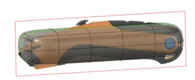

  4. Crie uma caixa com as dimensões de 175 mm, 35 mm, 25 mm, que seja simétrica, espelhada pela altura e com faces de 5 comprimentos.
    Formulário T-Spline de tela e caixa
    1. Clique em Sólido > Criar > Criar Forma para abrir a guia Forma.
    2. Clique em Forma > Criar > Caixa.
    3. Selecione a face Direita do ViewCube, de modo que o eixo Y aponte para a direita e o eixo Z aponte para cima.
    4. Face direita do ViewCube
    5. Selecione o plano YZ como o plano para criar a caixa.
    6. Selecione Centro como o Tipo de retângulo, na caixa de diálogo Caixa, e então clique no centro do plano.
    7. Selecionar centro
    8. Arraste o mouse para dimensionar o retângulo para aproximadamente o mesmo tamanho da tela e clique para definir o tamanho inicial.
    9. Definir comprimento como 180 mm

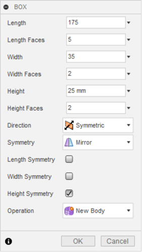

    10. Configure o Comprimento da caixa como 175 mm, Largura como 35 mm e Altura como 25 mm.
    11. Configure as faces de Comprimento como 5, e as faces de Largura e Altura como 2.
    12. Defina a Simetria como Espelhar e marque Simetria de altura, na caixa de diálogo Caixa.
    13. Clique OK para finalizar a caixa.
    14. Caixa criada
