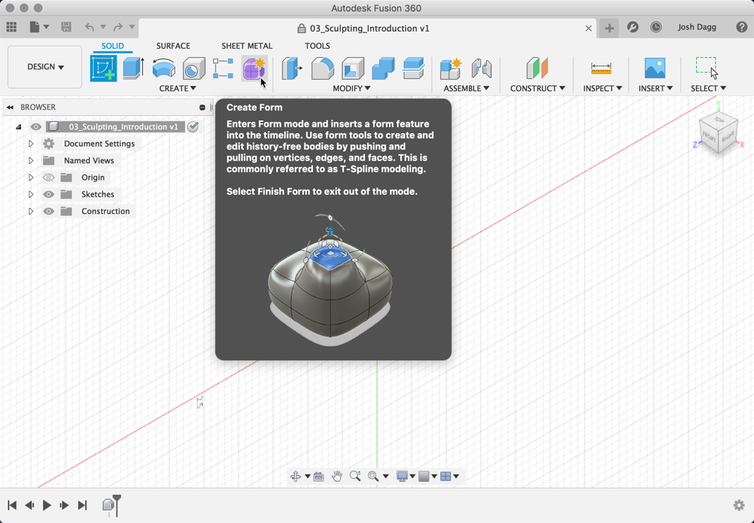

  1. Na espaço de trabalho Projeto, na guia Sólido, selecione Criar forma para acessar as ferramentas de forma.
    passo 1

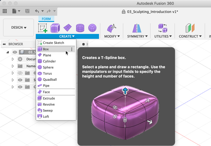

  2. Selecione a Caixa ferramenta.
    1. Selecione o menu suspenso Criar para expandir a lista de ferramentas.
    2. Selecione Caixa para criar uma caixa Spline T.

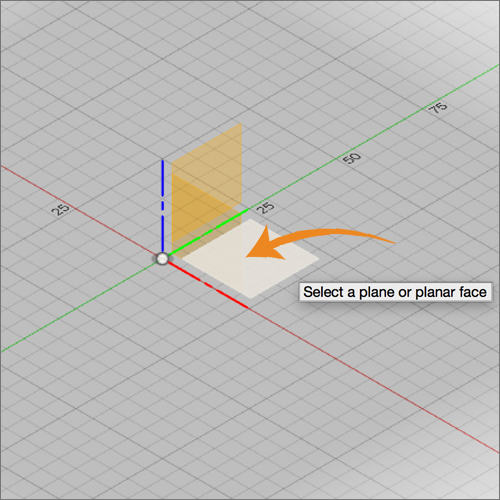

  3. Posicione a caixa selecionando uma plano e a origem e criando a caixa inicial. Quando você cria um novo primitivo, primeiro é preciso indicar em qual plano deseja construir e, em seguida, inserir as dimensões do primitivo.
    1. Selecione o plano inferior.
    2. Passo 3a
    3. Selecione a origem para especificar o ponto central da caixa perfil 2D.
    4. Arraste o mouse e clique no plano novamente para especificar o tamanho inicial do retângulo.

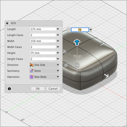

  4. Defina o comprimento da caixa como 175 mm, o largura da caixa como 150 mm e a altura como 75 mm.
    1. Na caixa de diálogo Caixa, defina o comprimento como 175 mm e o largura como 150 mm

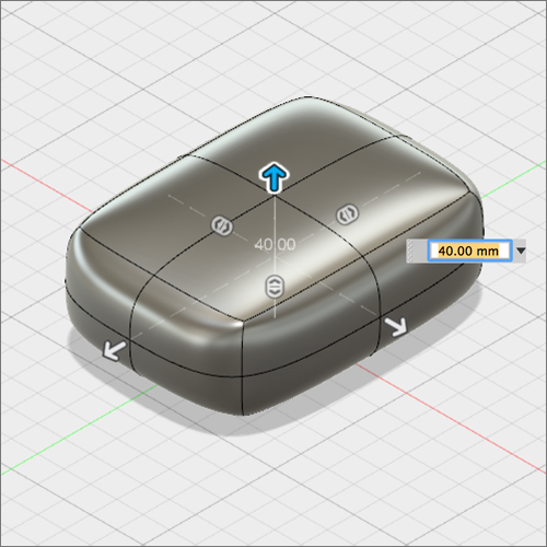

    2. Arraste a seta apontando para cima a partir da caixa e defina a altura igual a 75 mm.

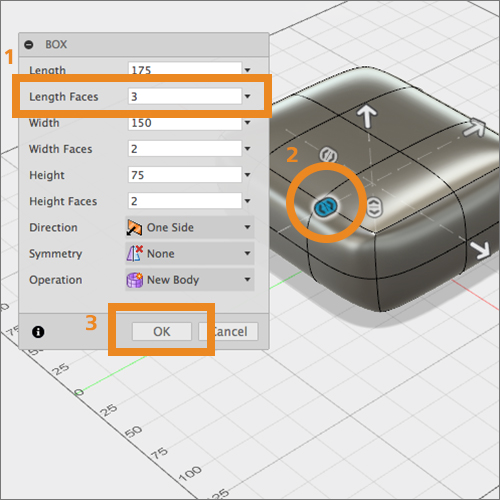

  5. Aumente o número de faces de comprimento para 3 e o número de faces de largura para 3.
    1. Na caixa de diálogo Caixa, defina Faces de comprimento como 3.
    2. Para definir as faces largura, arraste a seta de ponta dupla manipulador no primitivo de caixa para cima até que seja igual a 3.
    3. Selecione OK para concluir a configuração do primitivo de caixa.

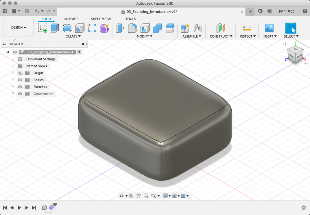

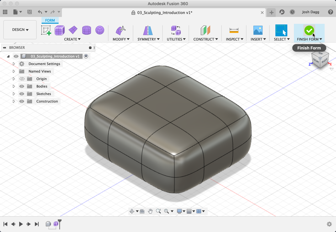

  6. Para indicar que você terminou de criar formas Spline T no momento, selecione Concluir forma no final da Forma barra de ferramentas para retornar ao nível superior do espaço de trabalho Projeto. etapa 6a etapa 6b
    A caixa T-Spline é convertida em um corpo sólido e você é levado de volta ao espaço de trabalho de projeto.
    Observação:
    Se você criar uma forma T-Spline fechada, ela será convertida em um corpo sólido quando você selecionar Concluir forma. Se você criar uma forma Spline em T aberta, por exemplo, um Spline plano, ela será convertida em um corpo de superfície quando você selecionar Concluir forma.

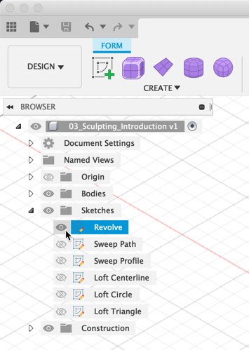

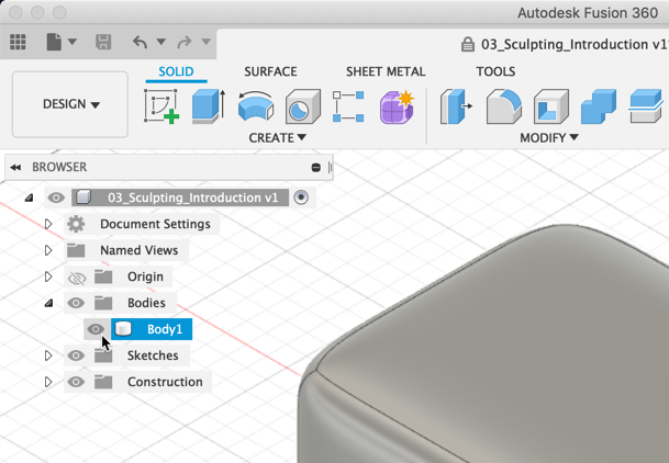

  7. Desative o visibilidade do formulário de caixa e torneamento no visibilidade do esboço Revolução.
    1. No Navegador, selecione a seta suspensa ao lado da pasta Corpos.
    2. Selecione o ícone de olho ao lado de Corpo1 para torneamento o visibilidade da forma.
    3. Passo 7a
    4. Na pasta Esboços, selecione o ícone olho ao lado de Revolução para torneamento na visibilidade do esboço.
    5. Passo 8

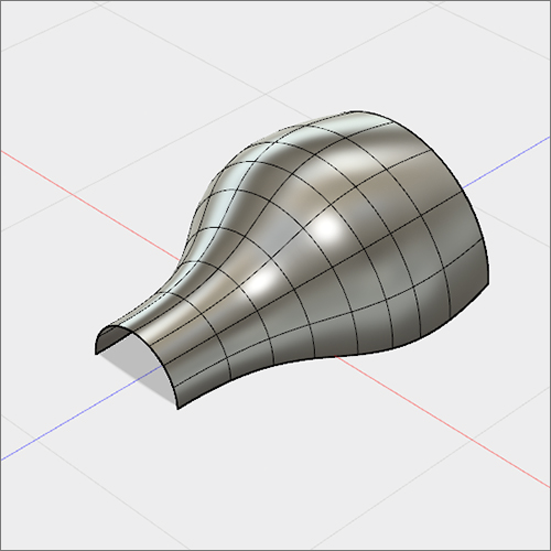

  8. Gire um Spline usando o esboço curva como entrada. A Revolução ferramenta cria uma forma ao girar geometria 2D sobre um eixo fixo.
    1. Selecione Criar formulário.
    2. Selecione Criar > revolução.

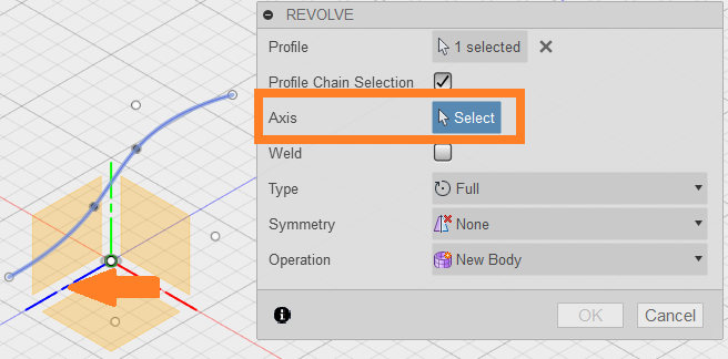

    3. Selecione o curva esboço para identificá-lo como o Perfil curva a ser revolvido.
    4. Na caixa de diálogo, selecione o seletor Eixo para selecionar o eixo em torno do qual você fará a revolução do curva desenhado.
      Passo 9a
    5. Selecione a eixo azul. Uma forma T-Spline é girada 360 graus em torno da eixo azul.
      Etapa 9b

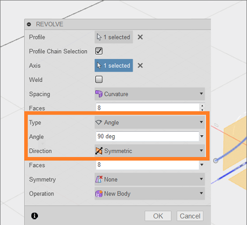

  9. Altere as configurações para 90 graus e Simétrico.
    1. Na caixa de diálogo Revolução, altere o Tipo de Completo para Ângulo
    2. Passo 10a
    3. Insira 90 graus para o campo Ângulo.
    4. Altere a Direção de Um lado para Simétrico.
    5. Passo 10b
    6. Selecione OK.
    7. Selecione Concluir forma para retornar ao espaço de trabalho Modelo.
