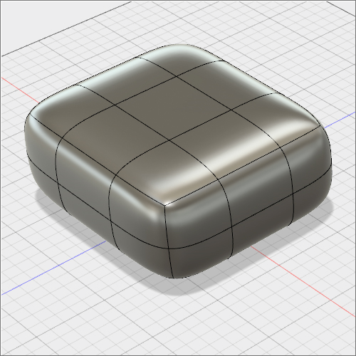

  1. Oculte o corpo de elevação criado anteriormente, Corpo 4 (1) e torneamento na visibilidade da caixa T-Spline criada na Atividade 1.
    1. No navegador, torneamento desativado visibilidade para Corpo 4 (1).
    2. Desative visibilidade para os três esboços Loft.
    3. Ative visibilidade para Body1.

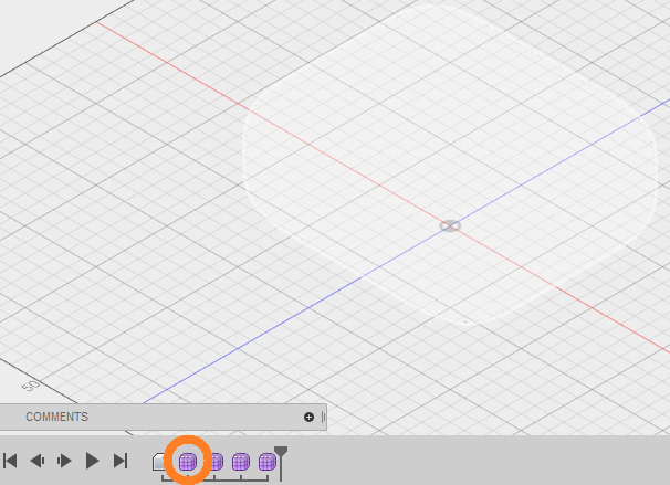

  2. Localize o Spline forma T a ser editado na linha de tempo.
    1. Na linha do tempo paramétrico na parte inferior do tela, localize os quatro ícones de formulário Spline T.
    2. Mova o ponteiro sobre o primeiro ícone de formulário e observe que a caixa primitiva está realçada na tela.
    3. Passo 2a
    4. Clique com o botão direito do mouse no ícone de formulário na linha do tempo e selecione Editar.

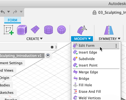

  3. Inicie o Editar formulário ferramenta. A Editar forma ferramenta é utilizada para manipular diretamente Faces, Arestas e Vértices.
    1. Clique em Modificar > editar forma.
    2. Passo 3a

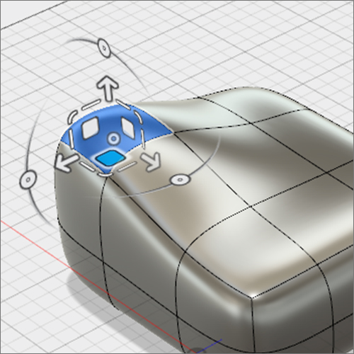

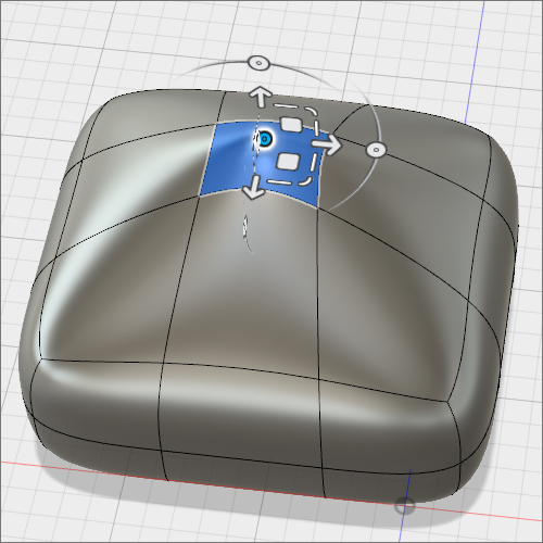

    3. Selecione o face superior localizado em um dos cantos da caixa. O manipulador é exibido no face com uma variedade de ferramentas.
    4. Passo 3b
    Observação:
    A manipulação direta de um face cria as maiores alterações no formulário, enquanto manipular um único vértice resulta em alterações menores.

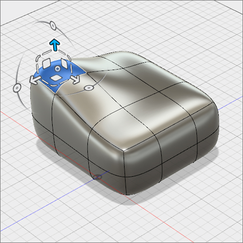

  4. Arraste a seta para cima no manipulador 30 mm ao longo da eixo Y para mover a face selecionada.
    passo 4
    Observação:
    Quando você move um face em uma superfície, as faces circundantes se movem para manter a continuidade.

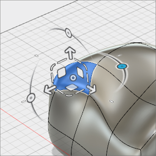

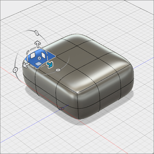

  5. Arraste um dos quadrados brancos na manipulador para converter a face selecionada em um plano paralelo a um determinado plano no espaço mundial.
    Passo 5
    Observação:
    Por padrão, o Editar forma manipulador usa as coordenadas do espaço do mundo. Você também pode usar Espaço de vista (com base na vista da câmera), Espaço de seleção e Espaço local (com base na direção normal do superfície). Eles podem ser alterados nas opções Coordenadas em Editar forma.

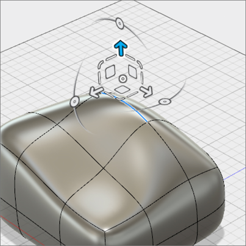

  6. Mova uma aresta Spline T e um vértice e compare o resultado com a movimentação de uma face.
    1. Selecione uma única aresta e use qualquer um dos manipuladores de conversão para ver como ela difere de mover uma face.
    2. Passo 6a
    3. Selecione um único vértice e converta-o para ver como isso cria alterações mais sutis.
    4. Passo 6b

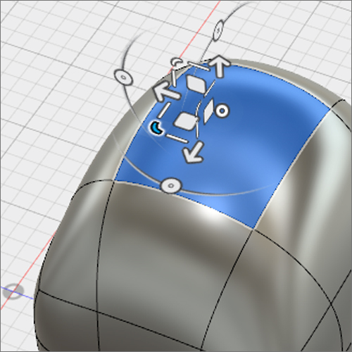

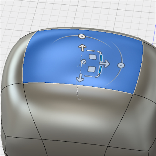

  7. Selecione um face e arraste um dos arcos circulares para girar a geometria selecionada em torno de uma única eixo.
    Passo 7
    Observação:
    Tenha cuidado para não rotacionar geometria muito, pois as faces que se autointersecionam (geometria que gira através de si mesmas) resultam na não conversão da forma em um corpo sólido.
