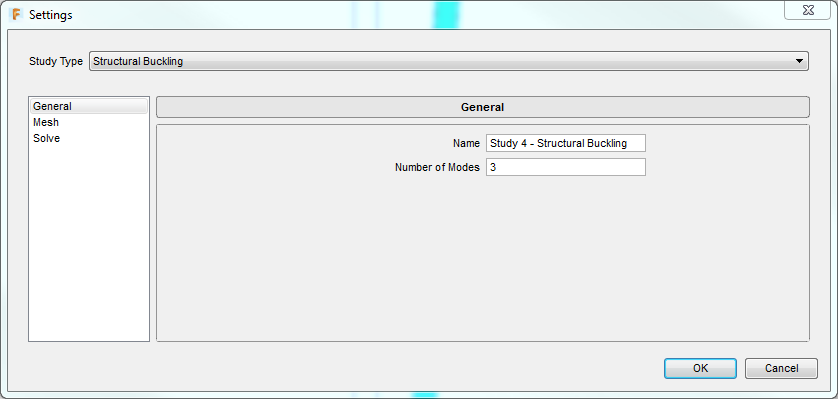

Nota: O modo de flambagem pode ser a causa de um valor negativo. Quando um modo de flambagem negativo é observado, é melhor verificar os outros modos para encontrar o primeiro valor positivo como mostrado aqui:
