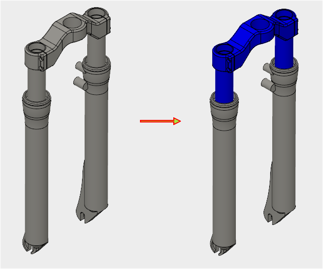

Vista de grupos
Exibe os corpos coloridos por grupo de contatos vinculados.
Os grupos de contato são automaticamente definidos quando as peças têm contatos fixados em série. Quando duas submontagens estão conectadas com um contato fixado por deslocamento, um novo grupo é criado. Ao adicionar ou editar contatos, esta vista pode ser útil para ver quais peças têm contatos vinculados.
Cada grupo de corpos é exibido em cores diferentes. Os corpos desagrupados são coloridos em cinza.
Como exibir grupos de corpos
exemplo de vista de grupos
