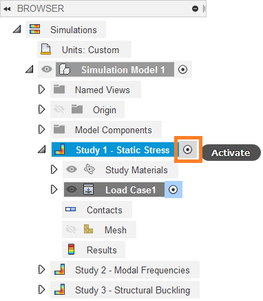

Os planos de fundo cinza escuro indicam o modelo de simulação ativo, o estudo e o caso de carga.
Planos de fundo azul médio indicam um item selecionado.
Se o documento inclui vários modelos de simulação ou estudos de simulação, utilize o botão de opção Ativar para ativar o modelo e estudo desejados.

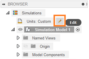

O nó Unidades exibe o sistema de unidades atual para o espaço de trabalho SIMULAÇÃO. Esta configuração afeta todos os modelos de simulação e estudos.
Passe o mouse sobre o nó do navegador Unidades para que o botão Editar apareça. Clique em Editar para alterar as unidades de simulação. A caixa de diálogo Configurações de unidades é aberta. Selecione o sistema de unidades desejado na lista. Alterar as configurações de unidades afeta somente o arquivo ativo. Para alterar as configurações de unidades padrão para simulações futuras, acesse a caixa de diálogo Preferências.

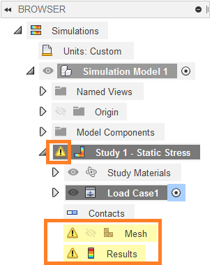

O nó do navegador Resultados indica se os resultados refletem os parâmetros de configuração atuais. Se os resultados estiverem desatualizados, um ícone de aviso será exibido e a cor do plano de fundo será realçada em amarelo. Por exemplo, após alterar as configurações de malha ou uma força aplicada, os resultados atuais não são mais consistentes com a configuração do modelo. Execute novamente a simulação para ver os resultados corretos. O aviso somente aparece após o estudo ter sido resolvido pela primeira vez. Alterações de configuração feitas antes da primeira solução não produzem um aviso.
