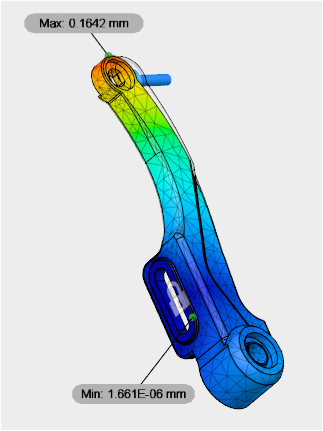

Mostrar/Ocultar valores mínimo e máximo
Este comando exibe legendas para os valores máximo e mínimo do tipo de Resultado ativo.
exemplo de resultados mín/máx
Você deve ter resultados de simulação válidos para visualizar anotações máximas e mínimas.
  1. Na guia Results, selecione Inspect > Show Min/Max ícone mín/máx da legenda para exibir os valores mín/máx.
  2. Na guia Results, selecione Inspect > Hide Min/Max ícone mín/máx da legenda para ocultar os valores mín/máx.
