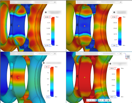

O ambiente contextual Comparar permite inspecionar os resultados de dentro do projeto ativo:
É possível visualizar até quatro (4) resultados ao mesmo tempo e escolher entre vários layouts diferentes:
Duas vistas horizontais
Duas vistas verticais
Uma vista vertical e duas vistas horizontais
Uma vista horizontal e duas vistas verticais
Quatro vistas
Uma vista horizontal e três vistas verticais
Um vertical e três horizontal
Figura 1. Quatro vistas
