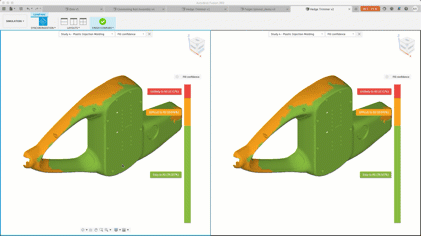

Sincronização de câmera no modo de comparação de simulação
As ferramentas de sincronização no modo Comparar permitem sincronizar as ações executadas na janela ativa com os resultados em todas as outras janelas.
sincronizar câmera - Sincronizar câmera
Sincronizar câmera sincroniza o movimento e a orientação dos modelos em todas as janelas, para que você possa mover, rotacionar, aproximar ou afastar o zoom e efetuar o pan em todos os modelos da mesma maneira e ao mesmo tempo.
sincronizar câmera
Por padrão, as câmeras são sincronizadas para que você possa visualizar as mesmas áreas dos modelos com mais facilidade.
