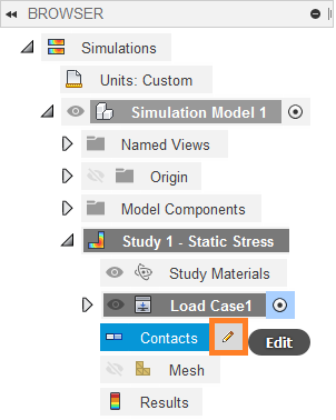

  1. Para abrir o Gerenciador de contatos, clique no ícone gerenciar contatos (espaço de trabalho Simulação > guia Configuração > painel Contatos > Gerenciador de contatos).
    Também é possível abrir o Gerenciador de contatos no navegador, usando o ícone de edição Editar associado ao nó Contatos.
    navegador - editar contatos

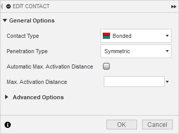

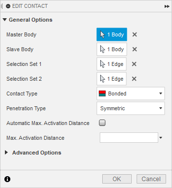

  4. Para editar quaisquer outros parâmetros de contato (como a Distância máxima de ativação), clique com o botão direito numa entrada e selecione Editar conjunto de contatos no menu de contexto. O diálogo Editar Contato é exibido.
navegador - editar contatos navegador - editar contatos
Contatos automáticos Contatos manuais
  1. Faça as alterações desejadas e clique em OK para retornar para a caixa de diálogo Gerenciador de contatos.
