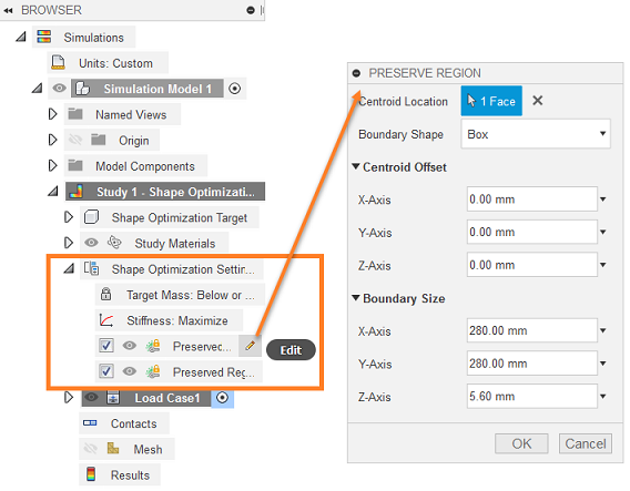

Editar uma região preservada
É possível editar as configurações existentes com a ferramenta Editar no Navegador.
navegador - configurações de otimização de forma
  1. Assegure-se de que o estudo que você deseja editar esteja ativo no Navegador.
  2. Expanda o nó Configurações de otimização da forma do estudo ativo, identifique a Região preservada que deseja editar e clique em Editar.
  3. Faça os ajustes necessários. Para uma Caixa, você pode ajustar as dimensões X, Y e Z da região preservada. Para um Cilindro, você pode ajustar a altura e o raio do cilindro. Para uma Esfera, é possível ajustar o raio.
  4. Se você selecionar um Cilindro para a Forma do limite, selecione Eixo X, Eixo Y, Eixo Z ou Alinhado como a Direção da forma. Alterne através da lista de direções para entender como cada opção varia o alinhamento do cilindro.
Nota: Além de ajustar os campos diretamente na caixa de diálogo Preservar região, é possível arrastar os glifos de exibição para ajustar o tamanho e a posição da região preservada.
