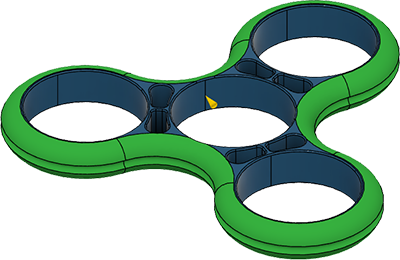

O comando Faces estéticas
permite definir faces com um alto requisito estético, que deve estar livre de defeitos e visualmente atraente em seu modelo. Essas faces são exibidas em verde na tela.
As faces estéticas são exibidas em verde na tela.
