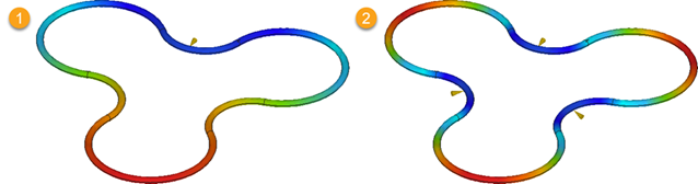

localizações de injeção
Preencher os resultados da animação: (1) Uma localização; (2) Múltiplas localizações.
