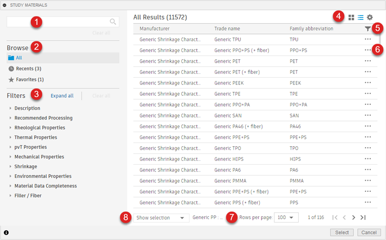

caixa de diálogo de materiais de estudo
As ferramentas disponíveis na caixa de diálogo Materiais de estudo.
  1. Caixa de pesquisa - pesquisa materiais usando um ou mais dos seguintes critérios: Nome ** fabricante, **Nome comercial, Abreviatura da família ou Nome da família.
  2. Procurar - permite exibir rapidamente os dados dos materiais selecionados recentemente ou favoritos.
  3. Filtros - permitem pesquisar materiais que atendam a requisitos específicos em termos de propriedades ou processamento.
  4. Aqui você pode selecionar a exibição de grade ou lista de materiais e redefinir todas as configurações, incluindo filtros, visualizados recentemente e materiais favoritos.
  5. Aqui é possível personalizar a lista de colunas por página.
  6. Na vista em lista, clique em ícone mais para abrir o menu a partir do qual é possível visualizar as propriedades do material, adicionar aos favoritos e definir como materiais padrão.
  7. Aqui é possível personalizar a lista de linhas por página.
  8. Aqui é possível alternar entre o material padrão e o material de estudo.
